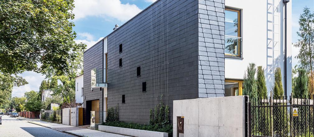

Dom na bardzo wąskiej działce
Autor: Marcin Czechowicz Najwęższa część domu wydaje się szersza, niż jest w rzeczywistości, dzięki temu, że podzielono ją, wykańczając różnymi materiałami. Zamontowana na niej rura spustowa urasta tu do roli minimalistycznej ozdoby

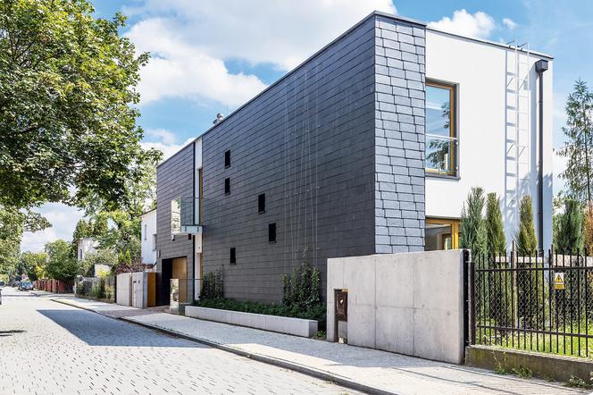

Sprytna bryła wąskiego domu. Jest niczym tramwaj
Bałam się, że to będzie dom-tramwaj – tak gospodyni wspomina swoje wrażenia po obejrzeniu rzutów. Architekci zastosowali rozwiązania, które optycznie poprawiły jego proporcje. Aby nie sprawiał wrażenia bardzo wąskiego, do części mieszkalnej dostawiono szerszą część garażową pozbawioną okien od strony blisko przebiegających granic działki. Tak powstał dom na rzucie prostokąta połączonego z kwadratem – prosta inspirowana modernizmem bryła z wyraźnym podziałem funkcjonalnym.
Polecamy: Ten dom mnie wybrał, a ja go sobie wymarzyłam – mówi Małgorzata Maszkiewicz
Żeby na pierwszy rzut oka nie było widać, że budynek jest bardzo długi, jego frontową elewację podzielono na dwie części. Na linii wejścia między częścią garażową i mieszkalną elewację przecina pas w kontrastowym białym kolorze. Na takim tle zaprojektowano nieduży balkon, który podkreśla przecięcie bryły. Urozmaicenie oszczędnej architektury to jego główne zadanie. – Ten balkonik potrzebny był przede wszystkim po to, by nie stworzyć od strony ulicy wrażenia bunkra – mówi projektantka.
