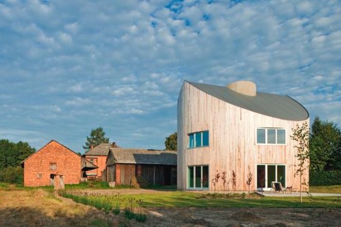

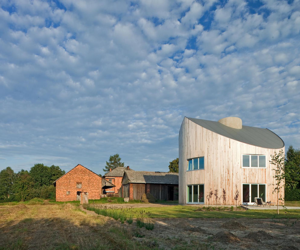

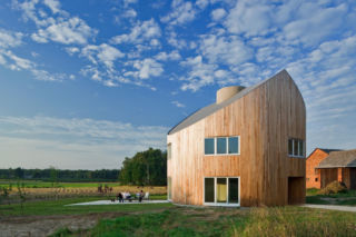

Budynek na planie koła zaprojektowany przez Roberta Koniecznego to propozycja niedrogiego domu dla zwolenników nowoczesnej architektury. Choć wygląda zaskakująco, jest powtarzalny, czyli – jak chcą autorzy – TypOwy.
Inwestorzy nie mieli doświadczenia budowlanego. Do udziału w tym życiowym eksperymencie zaprosili Roberta Koniecznego. Architekt znany jest ze skrajnie oryginalnych i wyjątkowych domów.
Wokół formy

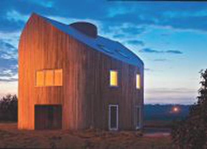

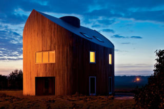

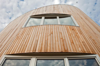

Drewniany dom na planie koła autor porównuje trafnie do ściętego pnia. To, co w jego wyglądzie uderza najbardziej, to oszczędna bryła w połączeniu z gładkością elewacji. Nic tu nie wystaje, nie ma wnęk, poza jedną – zaznaczającą wejście. Prosta bryła działa jako całość – dowodzi, że nie musi być „urozmaicona”, żeby robić wrażenie. Detale są wręcz zacierane, jakby niewidoczne. Ściany zostały jednolicie pokryte długimi deskami, okna – wszystkie podobne – wpasowane dyskretnie w krzywizny ścian. Dach bez okapów zamyka cylindryczną bryłę jak wieko puszkę. Jego styk ze ścianą zaznacza jedynie wąski pas obróbki. Pomysł zestawienia dwuspadowego dachu z bryłą w kształcie walca spowodował powstanie zaokrąglonych szczytów. Mimo centralnego planu dom ma więc przód i tył, jest wyższy od frontu, niższy z boku i z każdej strony prezentuje inną sylwetkę. Bardziej zadziorną i dynamiczną – od frontu. Spokojniejszą, z łagodnie opadającą szerszą połacią dachu – z boku. Intrygujący jest też kontrast między kompletnie zamkniętą w swojej prostocie bryłą a rzeczywistym otwarciem domu na otoczenie. Dzięki dużym oknom wnętrze jest pełne światła i widoków, w dużo większym stopniu, niż można by przypuszczać, patrząc na elewację.

Inwestorzy są zdeklarowanymi zwolennikami nowoczesnej architektury i mieli świadomość, że czeka ich niestandardowa budowa. Pierwszym zagadnieniem, z którym trzeba się było zmierzyć, była konstrukcja dachu. Tradycyjna drewniana więźba musiała być oparta na okrągłej podstawie. Zaprojektowanie jej kosztowało konstruktorów sporo pracy. Mniej kłopotu było ze stropami – drewniane moduły w kształcie wycinków koła zostały oparte na wieńcach umieszczonych w centralnym trzonie i zamocowane do nich śrubami.

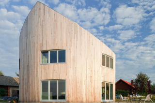

Szkieletowe ściany zewnętrzne wykonano nietypowo. Prefabrykowane drewniane elementy były proste – po zmontowaniu dom przypominał dwunastobok. Okrągłość nadały bryle dopiero specjalnie układane warstwy docieplenia. Wełnę mineralną mocowano częściowo od zewnątrz, częściowo od środka. W każdym miejscu przegrody łączna grubość izolacji jest ta sama, ale warstwa wełny mineralnej otulająca drewnianą konstrukcję raz jest grubsza z jednej, raz z drugiej strony. Łuki ścian powstały w dużej mierze dzięki temu plastycznemu materiałowi.
Od zewnątrz tworzył je ruszt pod mocowane pionowo deski elewacyjne. Natomiast wykończenie ścian wewnętrznych wymagało gięcia płyt gipsowo-kartonowych. Budowę wewnętrznego trzonu ułatwiłoznalezienie odpowiedniego materiału. Inwestor przypadkiem trafił na betonowe kształtki, dzięki którym wymurowana ściana tworzyła pożądany okrąg.
Okna są zwykłe, czyli proste. Jednak osadzenie ich w krzywiźnie ściany w taki sposób, aby powstał elegancki detal, wymagało precyzji.
