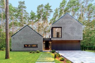

Aspiracje architektury do stania się jednym z naturalnych elementów leśnego krajobrazu są oczywiste już na pierwszy rzut oka. Tak jak to, że zostały one w pełni zaspokojone. Zadbanie o estetyczne pokrewieństwo elewacji z pniami drzew stało się motywem przewodnim fasadowych kompozycji, w których pierwszoplanową rolę odgrywa chropawa cegła o niejednolitej barwie naśladującej korę. Projektowe podobieństwa domu do rosnących obok niego drzew są głębsze. O ile lico elewacji przypomina korę, o tyle wszystkie wnęki domu wykończone drewnem nasuwają oczywiste skojarzenia z wnętrzem drewnianego pnia.

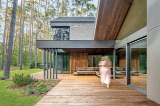

Tak oto bryła domu naśladuje naturę. Jednak żeby to naśladownictwo miało sens, niezbędna jest precyzja projektowa i budowlana. Doskonałym jej przykładem jest zestawienie cegieł z drewnianą podbitką przy zadaszeniu tarasu. Jego dokładność zadziwia – pełne cegły zostały tak przycięte, że tworzą z drewnem jedną płaszczyznę. Dzięki temu analogia z przeciętym pniem drzewa narzuca się sama. Materiały wykończeniowe przywołujące silne skojarzenia z lasem są oczywistym, rzucającym się w oczy nawiązaniem do natury, ale nie jedynym. Fundamentalna jest tu forma bryły domu idealnie komponująca się z leśnymi atrybutami. Architekci zaprojektowali oszczędną, wręcz surową. Taką, która będzie kontynuowała swoisty charakter lasu.

Architektoniczna wstrzemięźliwość nakazała autorom projektu rezygnację z detali, które mogłyby zaburzać czystość kompozycji i odciągać uwagę od jej dynamiki. Oprócz rezygnacji z okapów na uwagę zasługuje także brak kominów – wyjątkiem jest jeden o prostej, wręcz monolitycznej, formie, niewidoczny od frontu domu. Kluczowe dla klarowności kompozycji jest ukrycie bramy garażowej tak, by była całkowicie niewidoczna. I taka jest za sprawą wykończenia identycznego jak na całym cokole – płytami włókno-cementowymi.
– Konsekwentnie propagowane jest przeze mnie to, by największym elementem frontu domu nie była wielka brama garażowa, czyli wielkie drzwi do gospodarczego, brudnego pomieszczenia. Niestety wąskie, nieduże podmiejskie działki wymuszają niedobry schemat projektowy, żeby garaż był od frontu największym elementem budynku, a potem układ ten jest często powielany także na parcelach, na których nie jest to konieczne. W naszej pracowni staramy się z tym walczyć. To nie część mieszkalna domu ma być za garażem, więc na pierwszym planie powinno znaleźć się ładne, eleganckie wejście do domu – mówi Mateusz Zajkowski.

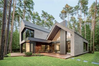

Rynny zostały sprytnie ukryte
Dla czytelności architektonicznej kompozycji bardzo ważne jest także ukrycie orynnowania i precyzyjne wykonanie wąskich obróbek blacharskich przy dachu. Takie, by zarys bryły domu sugerował możliwość nakreślenia jej ciągłą linią i podkreślał jej prosty pokrój.
– Połączenie skośnej obróbki blacharskiej z rynną w rzeczywistości często przybiera formę kwadratu będącego zakończeniem rynny. W rezultacie nie mamy skośnej, niczym niezburzonej liniowej obróbki. Zwracaliśmy fachowcom uwagę, że nie chcemy takich obróbek. Na budowie tego domu od razu zostały wykonane zgodnie z projektem, ale na innych zdarzało się, że obróbki były zdejmowane i robione od nowa. Ten pozornie nieistotny element jest bardzo ważny dla zachowania czystości zarysu bryły – mówi architekt. Dzięki przemyślanym rozwiązaniom, precyzji projektowej i wykonawczej dom urzeka wyrafinowaną formą. Na pierwszym planie jest nietypowe zestawienie dwóch „stodół”. Najbardziej dostrzegalne od frontu, dzięki największej powściągliwości frontowych elewacji. Przyzwyczailiśmy się już do różnych architektonicznych wariantów nowoczesnych stodół. Także do ich zestawień. Nikogo nie dziwią dwie czy trzy stodoły, które składają się na jeden dom. Jednak te złożenia są z reguły inne niż w tym projekcie.
Powszechne jest zwielokrotnianie stodołowego kształtu i umieszczanie stodół na jednym poziomie. Tym razem jest inaczej – dwie stodoły, które tworzą dom, zostały przesunięte w pionie. Mają takie same szerokości i wysokości, ale jedna została postawiona na „piedestale” – prostopadłościanie, w który wpisano funkcje łącznika i strefy gospodarczej. Takie nieoczywiste zestawienie dwóch stodołowych kształtów dodatkowo podkreślają materiały elewacyjne. Wspomniany piedestał wykańczają płyty włókno-cementowe w kolorze ciemnej szarości, natomiast stodoły naturalna cegła o jaśniejszej, zróżnicowanej barwie i chropawej fakturze. Kontrast materiałów zwiększa siłę wyrazu kompozycji. Służy jej również przemyślane rozmieszczenie różnokształtnych okien. Ich rolę w potęgowaniu ekspresji architektury widać już na frontowej elewacji. Długie wąskie okno w niższej bryle kontrastuje z dużym narożnym w wyższej, które nadaje jej lekkość. Zdecydowanie mniej oszczędna niż frontowa jest elewacja tylna. To efekt wielkich przeszkleń, przez które widać wnętrze domu. Jednak ich niemal symetryczne rozmieszczenia w obu bryłach wprowadza ład i uspokaja elewacyjne zestawienie. Analogicznie jak w przypadku frontowej, tę także systematyzuje silny akcent. Od frontu był to ciemnoszary piedestał, od strony ogrodu-lasu jest nim ciemnoszary masywny komin przecinający ścianę szczytową niższej stodoły, kryjącej strefę dzienną.

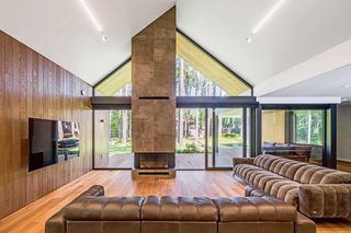

Wnętrze domu - jak w lesie
Zadaniem tej architektury było wtopienie się w las. I tak się dzieje za sprawą surowej, oszczędnej i jednocześnie wyrazistej bryły domu. Ale na tym wpisywanie architektury w leśny pejzaż się nie kończy. Analogicznie jak zewnętrze, w leśne okoliczności przyrody wpisywane są wnętrza domu. Oczywiście pierwszoplanową rolę w tym zadaniu odgrywają wielkie przeszklenia pokazujące las. Istotne jest to, że do minimum ograniczono ich podziały, aby zatrzeć granicę między wnętrzem a tym, co na zewnątrz. Przykładowo w przeszkleniu w salonie jest tylko jedno skrzydło przesuwne, a pozostałe szyby są nieruchome. Dzięki temu można było zrezygnować z podziałów, aby spektakularnie wprowadzały las do domowej przestrzeni. Bezkonkurencyjne są pod tym względem okna narożne, w których szyba schodzi się z szybą. Jak podkreśla architekt: – Rezygnacja ze słupków w narożnikach okien (glass-cornerach) sprawia, że domowa przestrzeń staje się bardziej otwarta na zewnętrzne widoki. Patrząc pod odpowiednim kątem, łączenia szyb praktycznie nie widać i las jest częścią domu. Szyba połączona z szybą przechodzi w otoczenie leśne – trudno zauważyć granicę między oknem a lasem. To zapraszanie pejzażu do wnętrza – mówi architekt. Na tym łączenie wnętrza z tym, co na zewnątrz, się nie kończy. Aby było jeszcze bardziej przekonujące, autorzy projektu zdecydowali się na płynne przechodzenie zewnętrznych materiałów wykończeniowych do wnętrza. Doskonałym przykładem jest tu zastosowanie takiego samego drewna wykańczającego ścianę tarasowej wnęki i ścianę salonową – termojesionu. Ten sprytny chwyt projektowy sprawia, że szyba między tarasem a salonem staje się jeszcze mniej widoczna, a przestrzenie tarasowa i salonowa zlewają się w jedną.
