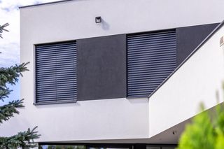

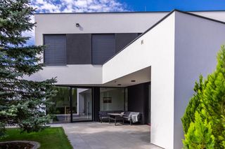

Na podstawie takich uwarunkowań i oczekiwań inwestorów można snuć wyobrażenia o domu z tradycyjnym podziałem wnętrz, któremu rys nowoczesności nadaje raczej aranżacja niż bryła. Architekt jednak zaprojektował taki dom, który zaskakuje od pierwszego spojrzenia. Składa się z kilku prostopadłościennych, przenikających się brył, z których każda ma swoją funkcję. Od frontu, po prawej, garaż, na wprost główna bryła domu z częścią dzienną i pomieszczeniami gospodarczymi i technicznymi, wyżej – nałożony i jakby zakleszczony na niższej – prostopadłościan ze strefą prywatną. Nawis, jeden z kilku, zastępuje okap dachu, a jednocześnie pełni funkcję dachu nad strefą wejścia, chroniąc przed warunkami atmosferycznymi, oświetla ją i jest platformą, w której ulokowano elementy wentylacji. W widoku na wprost dom przedstawia się jako nowoczesna kostka z „dziwnie” położonym piętrem. To świadomy, dokładnie przemyślany zabieg pozwalający stworzyć przestrzeń pełną światła i otwartą na widok. Jego kształt oraz sposób ułożenia zdeterminowała orientacja działki względem strony świata.
Dom zbudowano w konstrukcji żelbetowej, nieczęsto stosowanej w budownictwie jednorodzinnym, wypełnionej pustakami ceramicznymi i ocieplonej styropianem. Płaszczyzny dachu pokrywa nowoczesna membrana – pokrycie eleganckie, trwałe, łatwe w konserwacji i ewentualnych naprawach. Konstrukcja dachu jest wyliczona tak, by podczas zimy nie wymagał odśnieżania. Wodę z niego odprowadza system ukrytego orynnowania z instalacją odladzającą. W kuchni zamontowano narożne okna pasmowe, przez które jest widok na bramę wjazdową oraz ścianę zieleni sąsiedniej posesji – żywy, zmieniający się wraz z porami roku obraz. Na poziomie parteru to jedyne okna w tej części budynku. Do części dziennej, ale też kuchni, światło dzienne dostaje się przez duże okna przesuwne w części jadalnianej. Zapewniają też swobodne wyjście na taras i dobry widok na ogród oraz pozostałą część domu. Lokalizacja okien parteru zaplanowana jest tak, że z każdego jest dobra widoczność na otoczenie oraz pozostałe strefy przy zachowaniu prywatności. Ten przemyślany zabieg pozwala czuć się swobodnie, ale daje też dyskretną informację domownikom o tym, gdzie znajdują się pozostali, bez naruszania ich przestrzeni osobistej.

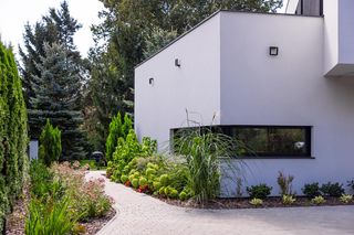

Dom emanuje spokojem, uporządkowaną czystością przestrzeni. Oszczędne dekoracje nie rozpraszają uwagi, którą od wejścia przyciąga mural autorstwa Anny Zontek, na ścianie przy schodach, i oryginalny żyrandol. Dzieło miejscowego artysty. Nietypowo rozwiązana jest kuchnia: przygotowanie do przyrządzania posiłków obywa się we wnęce (w pobliżu okna), więc rozgardiasz nie jest widoczny, zaś cała przyjemność, czyli gotowanie dzieje się na wyspie, w części dostępnej także z jadalni i strefy dziennej.
Podporządkowana czystości i przejrzystości przestrzeni jest także główna, widoczna ze strefy dziennej i jadalnianej, część ogrodu ze starodrzewem. W tym ogrodzie nie walczy się z niemożliwym, bądź trudnym do zrealizowania, czyli utrzymaniem roślinności pod drzewami. Obsypanie bryły korzeniowej korą i ograniczenie jej opaskami wnosi spokój i sprzyja relaksowi, które są tłem dla magicznych chwil, których rodzina inwestorów doświadcza przy rodzinnym stole z widokiem na wiekowe świerki i korzystające z ich zasobów ptactwo.
