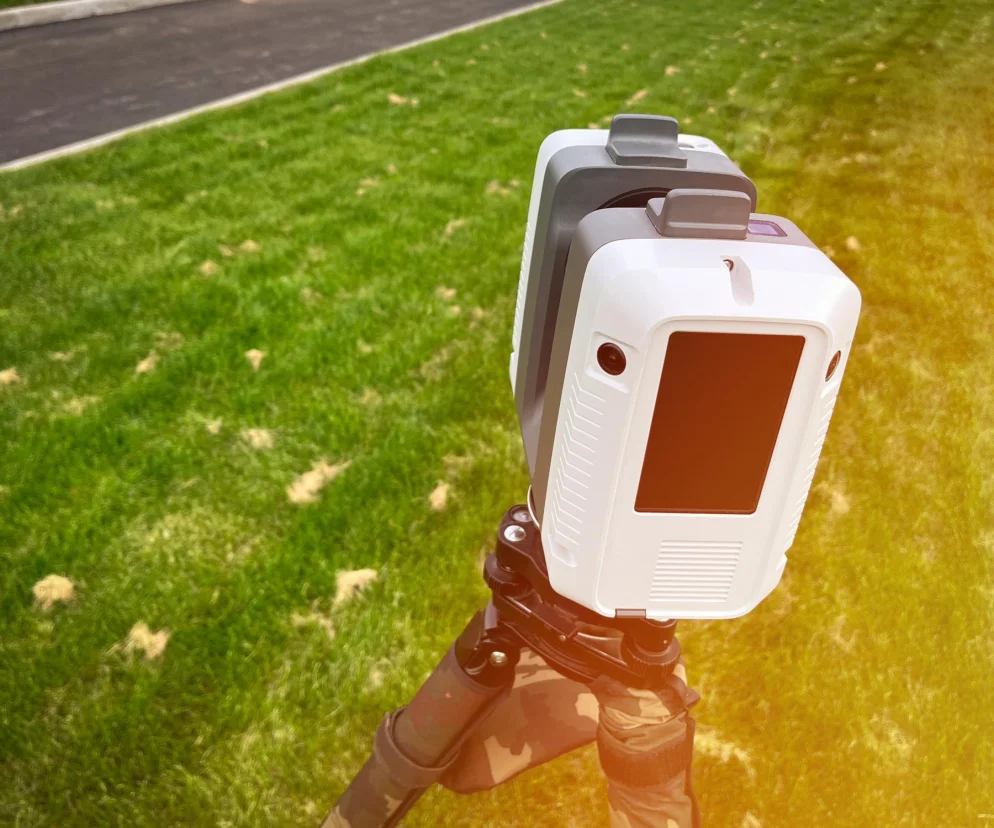

Autor: Anton Skripachev/ Getty Images Nowoczesne urządzenia pomiarowe pozwalają na dokumentowanie stanu faktycznego budynków i elementów infrastruktury w formie cyfrowej

Skanery 3D
Skanery 3D wykorzystywane na budowach służą do precyzyjnego odwzorowania istniejących elementów konstrukcyjnych i instalacyjnych w formie trójwymiarowego modelu. Urządzenie skanuje otoczenie wiązką lasera i rejestruje miliony punktów opisujących rzeczywisty kształt oraz położenie obiektów.
Dzięki dokładności rzędu kilku milimetrów urządzenie pozwala ocenić wszelkie odchyłki pionu i poziomu, przesunięcia czy deformacje. W zestawieniu z modelem projektowym można ujawnić potencjalne kolizje instalacyjne, błędy wymiarowe oraz miejsca wymagające korekty jeszcze przed przystąpieniem do kolejnych etapów robót.
Skanery 3D znajdują zastosowanie np. podczas inwentaryzacji przed rozpoczęciem prac, kontroli montażu prefabrykatów, weryfikacji tras instalacji lub porównania stanu wykonania z projektem BIM. Wykonawcy korzystają z takich pomiarów również na etapie montażu konstrukcji, prefabrykacji, modernizacji obiektów oraz przy przygotowaniu dokumentacji powykonawczej.
