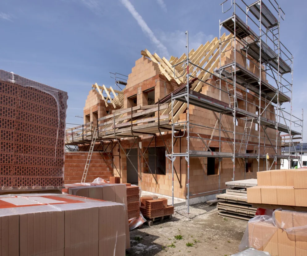

Autor: filmfoto/ Getty Images Ile dziś kosztuje budowa własnego domu?
