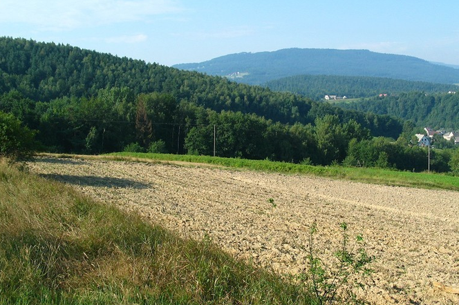

Kupno działki
Autor: Agnieszka Kubacka Często zdarza się, że w ofertach działka figuruje jako budowlana. Niestety po analizie dokumentacji wyraźnie widać, że masz do czynienia z gruntami rolnymi
