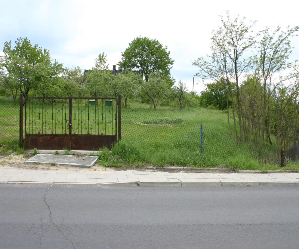

Działka może wyglądać idealnie - równa, sucha, przy asfaltowej drodze, z domami po sąsiedzku i słupem energetycznym tuż przy granicy. To jednak za mało, by mieć pewność, że rzeczywiście bez problemu wybudujemy na niej dom.
Działka z zardzewiałą bramą i ogrodzeniem przy drodze. O tym, jak ją sprawdzić przed zakupem, przeczytasz na Muratordom.

Przed zakupem trzeba sprawdzić, czy grunt można zabudować, czy ma zapewniony dojazd i dostęp do mediów, co kryje się pod powierzchnią oraz czy po większym deszczu nie zaczyna przypominać stawu.
Przed rozpoczęciem poszukiwań warto znać przede wszystkim numer działki ewidencyjnej i jej położenie. To pozwoli odnaleźć parcelę na mapach i powiązać informacje z różnych rejestrów. Niezależnie przed zakupem trzeba również zweryfikować księgę wieczystą: właściciela, hipoteki, służebności oraz inne prawa i roszczenia dotyczące nieruchomości.
Księga wieczysta i Ewidencji Gruntów i Budynków (EGiB) to pierwsze podstawowe źródła, od których powinno zaczynać się sprawdzanie działki.
