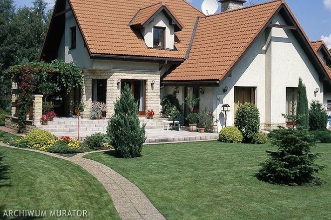

Możesz nią podzielić swoje terytorium na wyraziste części. Dom to centrum twojego świata, a jego ściany to centralne miejsca poszczególnych części działki. Centrum nie oznacza centrum geometrycznego – wprost przeciwnie: równowaga w przestrzeni nie będzie polegać na mechanicznej symetrii. Czy tego chcesz, czy nie, twój dom podzieli działkę na część frontową (strefę wejścia i wjazdu), tylną (zasłoniętą od frontu) oraz boczne. Trzeba zadbać, by każda z nich pełniła funkcje związane z funkcjami wewnątrz domu oraz odpowiednie do swojej ekspozycji słonecznej. Jeśli strefa frontowa jest zwrócona w kierunku południa, należy to wykorzystać i urządzić tam ogród frontowy. W pozostałych przypadkach warto zdecydować się na dziedziniec wejściowy z podjazdem.
Projekt zagospodarowania działki: użyj bryły garażu
Jeśli garaż nie będzie wbudowany, ale dobudowany lub wolno stojący, masz okazję do kolejnego ważnego podziału przestrzeni działki. Możesz osłonić nim bok od frontu tak, aby utworzył patio. Jeżeli wolisz schować garaż w tylnej części działki, wykorzystaj jego ściany do podkreślenia wnętrza ogrodu. A może schować garaż w skarpie? Używając nadmiaru ziemi spod fundamentów, możesz powiększyć ogród i stworzyć zielony dach nad garażem. Będzie to wielka atrakcja dla dzieci i wnuków.
Projekt zagospodarowania działki: skorzystaj z ogrodzeń
Ogrodzenia – murowane, ażurowe – potraktuj jak ściany twoich pokoi pod gołym niebem. Nie bój się budować pełnych płotów lub murów tam, gdzie chcesz lub musisz się odizolować. Poszczególne części ogrodu też wymagają wizualnego rozdzielenia – wzmaga to wrażenie złożoności i bogactwa mimo niewielkich rozmiarów wydzielonych fragmentów.
Projekt zagospodarowania działki: łącz dom z ogrodem
Taras może być częścią ogrodu lub domu. Najlepiej, gdy dzięki niemu posadzka domu i ogród zaczynają tworzyć całość – sprawiają wrażenie przenikających się. Jeśli to możliwe, niech taras będzie w centrum ogrodu i działki – stanie się wtedy najbardziej intymnym, bo najbardziej oddalonym od granic i najlepiej osłoniętym miejscem twojego terytorium.
