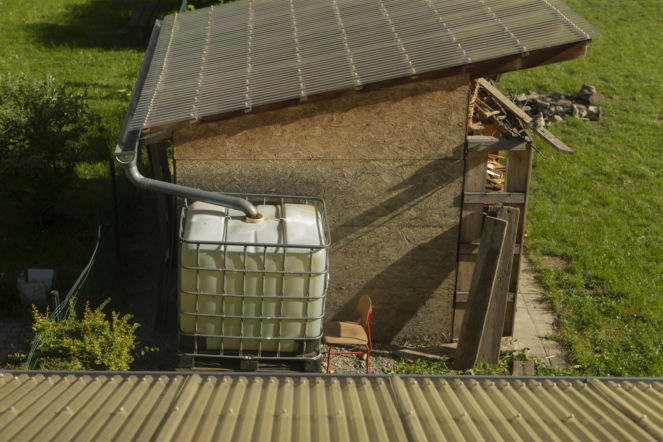

Największe ułatwienia dotyczą najmniejszych instalacji, które są najczęstszym wyborem w przydomowych ogródkach. Zgodnie z nowym brzmieniem art. 29 ust. 2 pkt 1 lit. c, budowa bezodpływowych zbiorników na wody opadowe lub roztopowe o pojemności nie większej niż 5 m³ nie wymaga ani pozwolenia na budowę, ani nawet zgłoszenia do odpowiedniego organu.
Podobne ułatwienie dotyczy sytuacji, w której na działce instalujemy zespół zbiorników. Jeśli ich łączna pojemność nie przekracza 5 m³, inwestor również jest zwolniony z obowiązku dokonywania zgłoszenia (art. 29 ust. 2 pkt 36). To ogromne uproszczenie, które pozwala na niemal natychmiastowe rozpoczęcie prac montażowych bez kontaktu z urzędem.

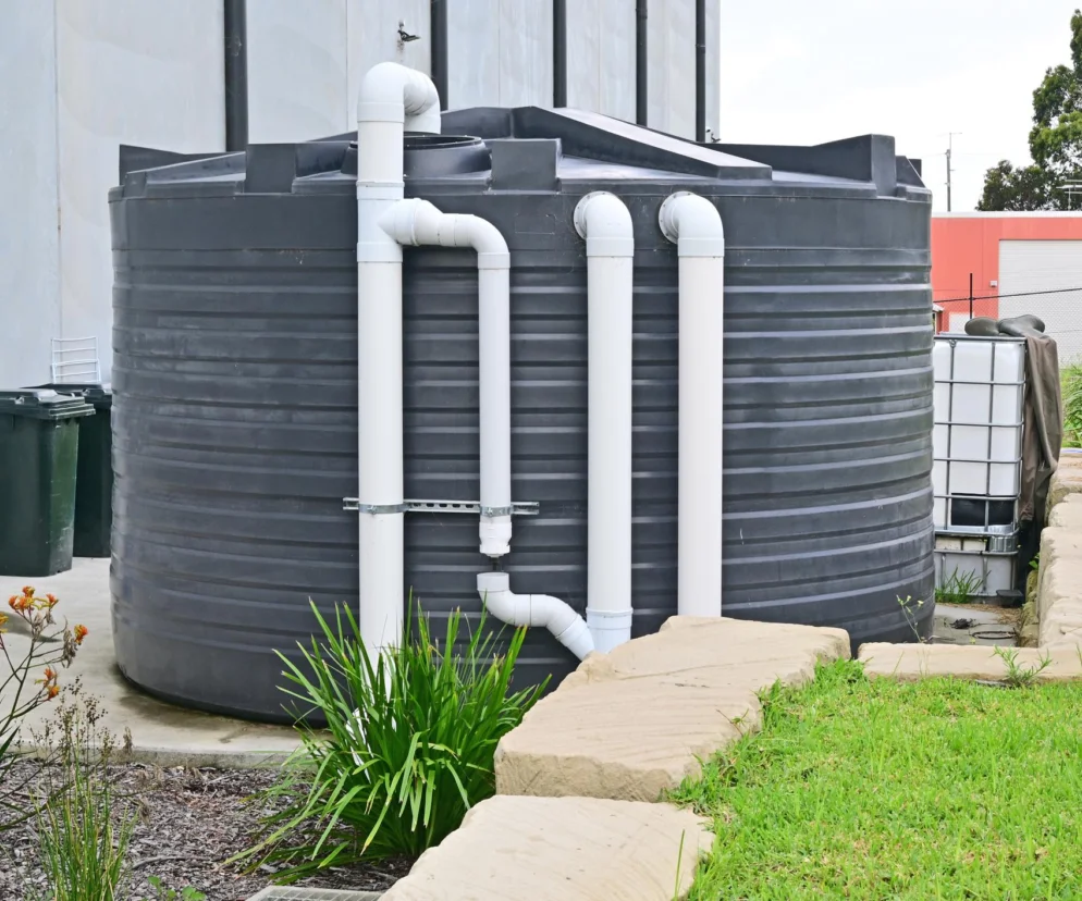

  • Pojedyncze zbiorniki o pojemności od 5 m³ do 30 m³: Takie obiekty wymagają jedynie zgłoszenia.
  • Zespoły zbiorników o łącznej pojemności od 5 m³ do 15 m³: Również podlegają procedurze zgłoszeniowej.
Oznacza to, że granica, powyżej której konieczne jest staranie się o pozwolenie na budowę, została przesunięta aż do 30 m³ dla pojedynczych jednostek. To znacząca zmiana, która realnie skraca proces inwestycyjny dla osób budujących większe systemy retencyjne.
