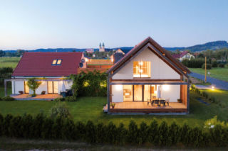

W małej miejscowości przylegającej do Krzeszowa z każdego miejsca widać Śnieżkę i… czerwone dachy.
– Obok działki rodziców, na której miał być nasz dwurodzinny dom, stał dom sąsiad, poniemiecki z 1920 r., z dachem krytym czerwoną dachówką. Poza tym z oddali widać Kalwarię Krzeszowską i jej kapliczki kryte czerwonymi karpiówkami. Dlatego, choć bardzo podobają mi się modne grafitowe dachy i wiele takich projektuję, ze względu na otoczenie zdecydowałem się na czerwony – mówi architekt. Brak konsekwencji w doborze kolorystyki nowego dachu byłby bez wątpienia niedostosowaniem się do tradycji regionu.
Wspomniana szarość, choć tak stonowana, tym razem dałaby efekt pstrokacizny. Niestety, dla późniejszych przybyszów do wioski nie było to oczywiste i tak modne szare dachy zagościły także u podnóża Gór Kruczych.

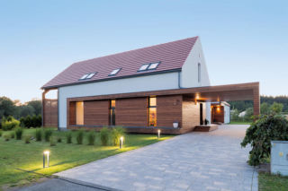

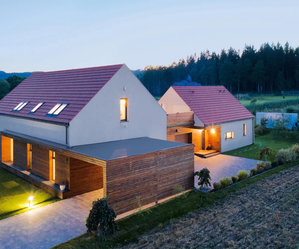

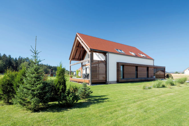

- Architektura z założenia miała być prosta i surowa – tak o swoim projekcie mówi pan Piotr. I taka jest – prostej, odwołującej się do tradycji bryle towarzyszy prosta, nowoczesna wiata i wysunięte na trzy metry zadaszenie tarasu.
Tradycyjny kształt jest dopełniany i dynamizowany przez nowoczesne „dodatki”. Część przekrytą dwuspadowym dachem optycznie przecina prostopadłościenna drewniana forma – jak mówi architekt „wbijająca się w dom” i drewniany pas od frontu ujęty w ramę. Interesujące jest stopniowanie przejrzystości dodanych nowoczesnych elementów. Na tradycyjnej bryle stanowią masywną, drewnianą część elewacji, by obok niej zyskać ażurową lekkość. To jakby projektant nadawał hierarchię architektonicznym wartościom – trzonem kompozycji jest to, co nawiązuje do przeszłości, a dodane współczesne elementy są kompozycyjnym wtrąceniem – motywem dekoracyjnym.
Co ciekawe, również brak okapu w pewnym sensie przeciąga tę architekturę na stronę nowoczesności. A jednak to tylko splot okoliczności, bo współcześnie chętnie wykorzystywane rozwiązanie – niemal synonim nowoczesnej architektury – jest także zakorzenione w tradycji tego regionu. Wspomniany poniemiecki dom sąsiadów rodziny architekta jest właśnie bezokapowy.
– Dawne tanie niemieckie budownictwo charakteryzowało się tym, że na Dolnym Śląsku w górach nie było okapów – mówi Piotr Wyrostek. Jednak to okapy są nagminnie kojarzone z tradycyjną architekturą. Dlatego projektanci muszą dyskutować z konserwatorem zabytków, który chce w Sudetach dachów z okapami.

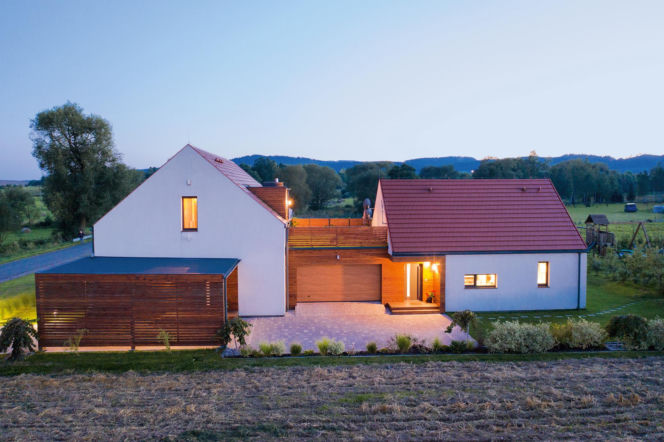

Główna bryła jest, tak jak nakazuje tradycja, równolegle usytuowana do drogi, ale ponieważ miał być dom dwurodzinny, architekt zaprojektował drugą część – prostopadłą odnogę. Przyznaje, że koncepcja była zmieniana. – Pomysłów projektowych było wiele. Zmieniała się funkcja oraz kształt budynku. Pierwotnie nie było garażu. Dwa razy aneksowałem projekt i uzyskiwałem zmianę pozwolenia na budowę. – wspomina architekt.
Główna zasada projektowa była taka, żeby stworzyć jak najwięcej prywatności dla dwóch rodzin. Dlatego dwie części budynku, jedną – przeznaczoną dla inwestorów, drugą – dla ich rodziców, dzieli i jednocześnie łączy garaż. Kolejnym przykładem jest lokalizacja tarasów, które zostały tak usytuowane, że domownicy dwóch sąsiadujących ze sobą brył domu nie widzą się wzajemnie. Poza tym do dwóch części domu prowadzą oddzielne wejścia – mówi pan Piotr. Aby dodatkowo optycznie podkreślić ich odrębność, jedno zostało ukryte pod drewnianą wiatą.

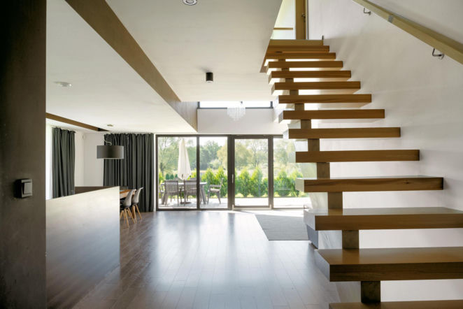

Kluczem do komfortu jest też racjonalne wykorzystanie przestrzeni. Tak, by łączyła kilka funkcji. W większej bryle ta przeznaczona na komunikację została włączona do strefy dziennej. W mniejszej bryle w ogóle nie znajdziemy powierzchni, która byłaby tylko komunikacją – bywa strefą dzienną na parterze czy gabinetem na poddaszu. Nawet trudno za taką uznać tę przeznaczoną na schody ażurowe, które są ważnym elementem aranżacyjnym i ozdobą wnętrza.

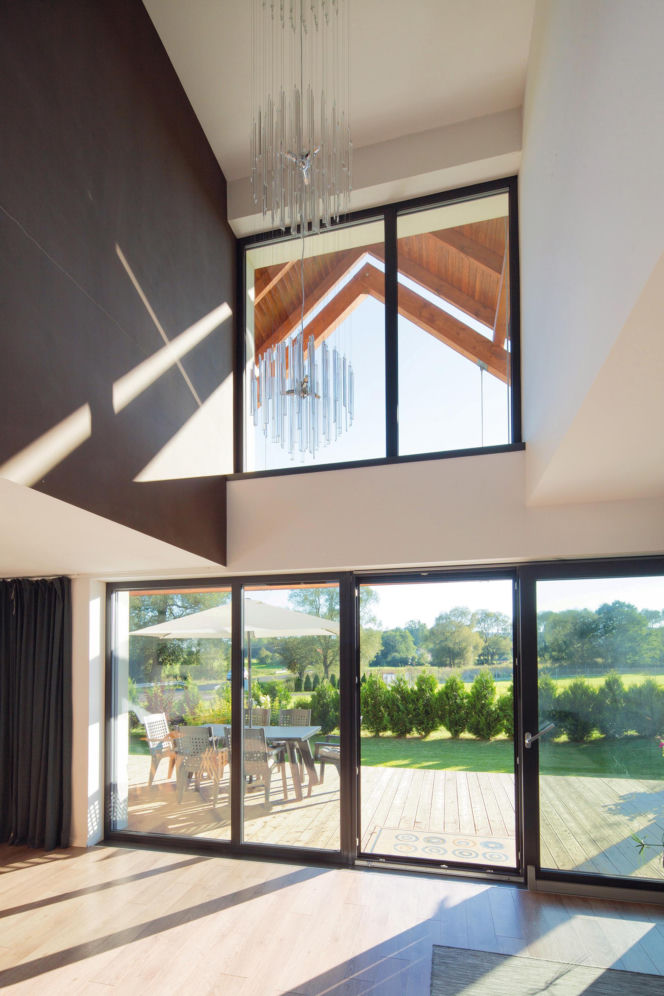

Ważne w projekcie są także osie komunikacyjno-widokowe, dzięki którym przestrzeń odbierana jest jako większa. Najbardziej spektakularna to ta, która biegnie przez całą długość bryły frontowej – od wiatrołapu, do przeszklenia tarasowego.
Kolejny przykład racjonalności projektu to wysunięte na 3 m zadaszenie tarasu przy dwukondygnacyjnej przeszklonej części salonu. Dzięki takiemu rozwiązaniu latem ostre promienie słońca wchodzą do wnętrza zaledwie na 1 m i nie doprowadzają do przegrzewania pomieszczeń. Z kolei zimą penetrują całą strefę dzienną, dodatkowo ja dogrzewając.
