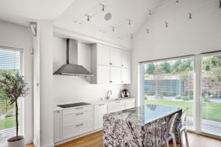

Jej brief dla architektów zaczynał się niekonwencjonalnie: marzyła o kuchni z wysokim strzelistym sufitem. Reszta domu miała do niej pasować. Oczywiście ważny był widok z salonu na las oraz wydzielona jadalnia zamiast popularnej, całkowicie otwartej strefy dziennej. Ale to kuchnia przykryta wysokim, niczym nieprzesłoniętym szczytem stanowiła punkt wyjścia dla Domu Wieloszczytowego, który ostatecznie BKM Group zaprojektowała w Gdyni.

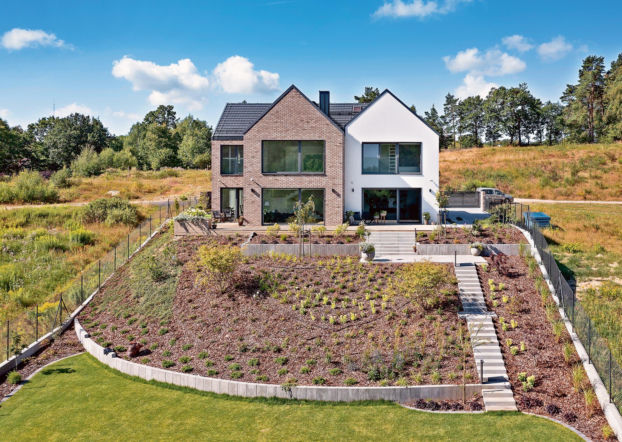

Podchodząc do budynku od frontu, widzimy trzy tynkowane ściany szczytowe, dwie po lewej stronie i jedną cofniętą względem pozostałych – po prawej. Między nimi zlokalizowano główne wejście. Pierwsze zaskoczenie: we frontowej elewacji brak bramy garażowej, a sam garaż został niekonwencjonalnie przeszklony. Nie chodziło jednak o to, by jak na wystawie oglądać samochody.
– Wjazd do garażu ukryliśmy z boku, bo pozwalała na to szerokość działki. Jest tam wystarczająco dużo miejsca, by swobodnie manewrować. Okna w tej części elewacji sprawiają natomiast, że dom lepiej się prezentuje od frontu. Zamiast masywnej bramy garażowej mamy lekkie przeszklenia – tłumaczy Marta Komorowska z BKM Group. – To pomysł architektów.

Materiały na elewacji zróżnicowano, część ścian pokrywają tynk i biała farba, pozostałe – klinkier naśladujący niedoskonałości ręcznie robionej cegły.
– Dzięki temu zróżnicowaniu budynek zyskuje na strzelistości. Widać to zwłaszcza od ogrodu, gdzie mamy dwie takie same bryły tylko różnie wykończone. Zostały one przesunięte względem siebie. Ta oblicowana klinkierem wychodzi do przodu. W ten sposób po pierwsze rozrzeźbiliśmy bryłę, odbierając jej masywność. A po drugie, uskoki przełożyły się na układ pomieszczeń, pozwoliły nam zrobić wnętrza półotwarte – półzamknięte, czyli takie, jakich oczekiwali klienci. Najbardziej lubimy właśnie takie kompleksowe podejście, w którym towarzyszymy inwestorom od momentu powstawania koncepcji do końca całej realizacji i już na wczesnym etapie projektu budynku możemy kształtować to, jak życie będzie się toczyło w środku – mówi architektka.
W kolorystyce zbliżonej do klinkieru jest też ogrodzenie. Do jego wymurowania użyto pełnej cegły, która razem z klinkierem stanowiła dwa warianty tego samego produktu. Jak podkreślają architekci, murowanie ogrodzenia z cegły było bardziej ekonomiczne, niż gdyby mur postawiony z innego materiału okładać płytkami klinkierowymi, jak na elewacji domu.

Budowa domu poszła bardzo szybko. Od momentu wbicia łopaty do przeprowadzki minęło około półtora roku. Ogród został częściowo ujęty w ramy muru oporowego.
– Inwestorom zależało na tym, żeby można było wygodnie przejść wokół budynku na jednym poziomie, nie schodząc i nie wchodząc po schodach. W przypadku działki o tak dużym spadku wiązało się to z koniecznością nawiezienia ziemi i częściowego wyrównania powierzchni. Aby tę ziemię zabezpieczyć przed opadaniem na sąsiednią działkę, zaprojektowaliśmy mury oporowe, które ciągną się po dwóch bokach na długości budynku – wyjaśniają architekci. Przejście przez ogród na skarpie zrobiono z prefabrykowanych schodów z jasnego, gładkiego betonu architektonicznego. Przyjeżdżają gotowe na budowę, można je łatwo i szybko ułożyć w gruncie. Oświetlono je minimalistycznymi lampami w postaci słupków z blachy malowanej proszkowo w tym samym kolorze co stolarka okienna.
Ogród na tyłach budynku ma układ tarasowy, w którym poszczególne „stopnie” również zabezpieczono murem oporowym z betonu. Sam taras jest natomiast drewniany, a uskoki bryły pozwalają łatwiej znaleźć na nim zacienione miejsce, gdy jest taka potrzeba.

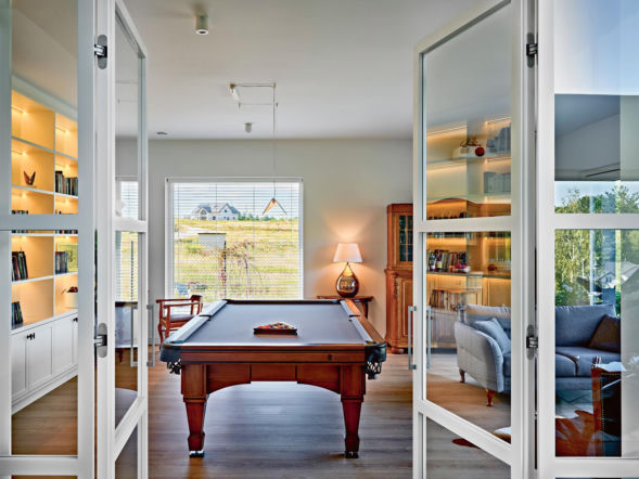

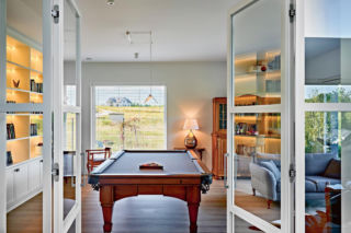

Właścicielka ma wciąż żywe wspomnienia swojej rodzinnego domu z początku XX w. Kilka z nich starała się przemycić i zmaterializować w nowym. Należał do nich układ amfiladowy – w pewnym stopniu do niego nawiązano. Pomieszczeń w strefie dziennej nie dzielą wprawdzie drzwi (poza jednym przypadkiem), ale zostały wyraźnie wyodrębnione w przestrzeni. To mieli na myśli architekci, mówiąc o wnętrzach półotwartych i półzamkniętych. Zaraz po wejściu do budynku przechodzimy na prawo do kuchni z jadalnią, następnie, obchodząc dookoła klatkę schodową, dojdziemy do głównego salonu, a jeszcze dalej – do zamykanego (wyjątkowo) pokoju bilardowego.

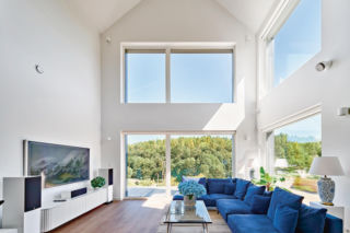

– Zaletą działki jest widok na las, więc ustaliliśmy, że musimy się jak najbardziej na ten las otworzyć i enklawę życia rodzinnego, czyli strefę dzienną, zaproponować od strony ogrodu – podkreślają architekci. Z tego powodu salon wychodzi niekonwencjonalnie na północny wschód. Za to przed oknami właściciele mają wielką ścianę lasu. Dzięki spadkowi działki przez ogromne przeszklenia widać tylko ją.
– Taki żywy obraz, który o każdej porze roku jest inny. Sąsiedztwo przyrody to fantastyczne doświadczenie. Las i łąki otaczają nas z każdej strony. Sam teren jest ciekawy, pagórkowaty, więc zimą czujemy się trochę jak w górach. Codziennie przychodzą sarenki pod płot, pojawiają się też zające. A przecież nadal jesteśmy w mieście. Po 10 min jazdy samochodem jestem w centrum Gdyni – relacjonuje właścicielka.

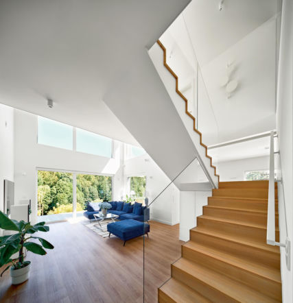

Jednym z najważniejszych punktów wnętrza jest efektowna klatka schodowa. Zygzakiem drewnianych stopni prowadzi do strefy nocnej. W centralnie zlokalizowanym kubiku z jednej strony (wygodnie, bo zaraz przy wejściu) umieszczono łazienkę, a z drugiej – schody na drugą kondygnację. Tu kubik przeszklono, by nie tworzyć barier dla światła słonecznego i ludzkiego wzroku. Zarówno z jadalni, jak i salonu widać, kto się wspina po schodach. Z kolei ze schodów widać, kto siedzi w salonie lub co będzie na kolację. Dzięki szklanym barierkom ze schodów na antresolę widać także ścianę lasu. A z antresoli – salon.
