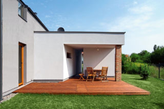

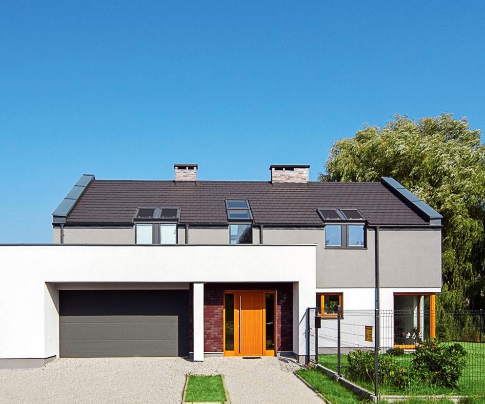

Dom na pierwszy rzut oka wygląda dosyć skromnie: to prosta bryła z prostym dwuspadowym dachem. W istocie jednak jego sylwetka jest dynamiczna i zaskakująca (albo krzywa i dziwna, jak mawia z uśmiechem inwestor). – Rdzeń domu przypominający tradycyjną chałupę otoczyliśmy parterowymi przybudówkami, które pozwalają zatuszować mankamenty działki – mówi autor projektu architekt Damian Kałdonek. Dostawiony od frontu kubik mieści strefę wejścia i wjazdu, od strony ogrodu do głównej bryły domu przylega parterowa przybudówka części gospodarczej, a w odległości dwóch kroków od niej znajduje się mały budynek przeznaczony na schowek ogrodowy. Budynek wzniesiony na działce o kształcie trapezu ma część ścian zewnętrznych równoległych do granicy parceli, dzięki czemu może lepiej wykorzystać jej powierzchnię.
Oszczędna w wyrazie fasada domu otwiera się na otoczenie licznymi przeszkleniami. Droga dojazdowa znajduje się od zachodu, więc pełnią one ważną funkcję w doświetleniu wnętrz
Autor: Piotr Mastalerz, projekt: architekt Damian kałdonek/PROjARCH Oszczędna w wyrazie fasada domu otwiera się na otoczenie licznymi przeszkleniami. Droga dojazdowa znajduje się od zachodu, więc pełnią one ważną funkcję w doświetleniu wnętrz

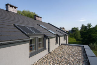

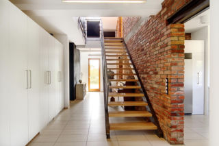

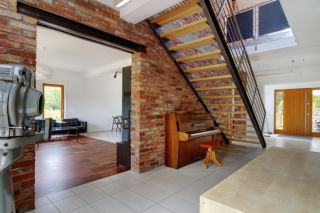

To, że światło słoneczne i kontakt wzrokowy z otoczeniem domu są dla mieszkańców bardzo ważne, staje się jasne już od progu, a nawet jeszcze wcześniej – sugeruje to sam widok drzwi wejściowych z dwoma wysokimi naświetlami. Półotwarty przedsionek (znakomicie doświetlony także za sprawą wysokiego okna w ścianie bocznej) prowadzi do pięknego reprezentacyjnego holu. Ten jest, co oczywiste, wypełniony światłem, które dociera tu z pomieszczeń strefy dziennej, wpada przez okna połaciowe na poddaszu i przez przeszklone drzwi położone na drugim końcu budynku, vis-à-vis wejściowych. Prowadzą one prosto na taras i zachęcają do wyjścia na zewnątrz, pokazując zielone otoczenie działki. W holu na parterze można obejrzeć wyjątkowe dekoracje – pianino i projektor filmowy z lat 50. Korytarz na poddaszu także jest wypełniony światłem dziennym i widokami drzew, a to za sprawą okien kolankowych zamontowanych po obu stronach holu (w sumie aż sześć skrzydeł okiennych).
To tutaj, jak mówią właściciele, znajduje się drugie po salonie miejsce odpoczynku, a doraźnie także domowa czytelnia. Bliskość sypialni dziecięcych i duża podzielność uwagi pozwalają mieć przy okazji na oku najruchliwszych mieszkańców – dwóch małych chłopców.
Hol przy wejściu głównym w pełnej krasie eksponuje jeszcze dwie szczególne cechy domu – odsłonięte elementy konstrukcyjne i naturalne materiały wykończeniowe. Zaraz po przekroczeniu progu możemy podziwiać anatomię budynku: ceowniki w funkcji nadproży, żelbetowy strop parteru oraz detale konstrukcji schodów. Trudno oderwać wzrok od ściany nośnej wymurowanej z efektownej stuletniej cegły rozbiórkowej.

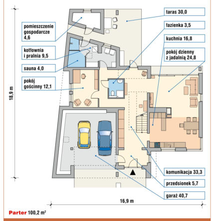

Wyczytane z planu

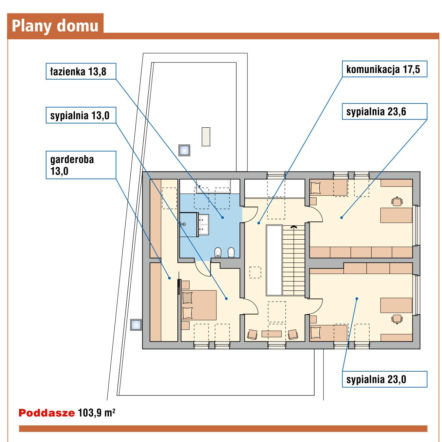

Podział parteru na część dzienną i gospodarczą zapewnia poprowadzony centralnie obszerny hol wiodący wprost na taras. Zaplecze techniczne częściowo wykracza poza główną bryłę domu, mieści się między innymi w parterowej przybudówce i niewielkim zewnętrznym schowku ogrodowym (który jest jednak łatwo dostępny z budynku). W dwustanowiskowym garażu zaplanowano od frontu praktyczną niszę, która może pełnić funkcję miejsca postojowego dla motocykla i rowerów. Na elewacji północnej znalazło się także miejsce na pokój gościnny, z którym sąsiaduje łazienka na wyspie. Na poddaszu przestronny jasny hol oddziela sypialnie dziecięce i master bedroom rodziców. Duża łazienka przylegająca do sypialni małżeńskiej jest jednocześnie dostępną z korytarza łazienką rodzinną.
Parter - 100 m kw.
Autor: Agnieszka, Marek Sterniccy Parter - 100 m kw.
Poddasze - 103,9 m kw.
Autor: Agnieszka, Marek Sterniccy Poddasze - 103,9 m kw.
