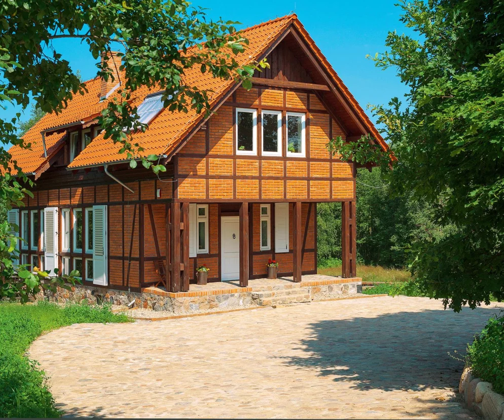

Na malowniczej posesji stała przed wojną chałupa, rozebrana po 1945 r. do kamiennych fundamentów. Inwestorka, w życiu zawodowym architektka, była gotowa zbudować na tych fundamentach swój dom, ale miały one mniejszy obrys niż współczesny garaż. – Zanim zaczęłam pracę nad projektem, objechałam całą okolicę, fotografując pozostałości tradycyjnej zabudowy. Jednak z oczywistych względów nie chciałam i nie mogłam powielać tych form jeden do jednego – za bardzo zmienił się styl życia i możliwości technologiczne. Widać to chociażby w skali i proporcjach budynków, wielkości okien, grubości muru – mówi architektka. Dom łączy więc w sobie szacunek dla dawnej architektury regionu i zrozumienie współczesnych potrzeb użytkowych.

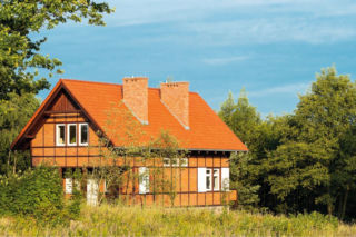

Na straży wartości historycznych stał między innymi plan miejscowy, który nakazywał, aby budynki jednorodzinne były przekryte dachem dwuspadowym o nachyleniu 45 stopni, wykończonym czerwoną dachówką ceramiczną holenderką. – Taki dach determinuje wygląd i charakter bryły i w pewnym sensie ułatwia podejmowanie kolejnych decyzji projektowych – uważa pani Marta. Sylwetka budynku jest więc zwarta, opisana na planie prostokąta. Ściany zewnętrzne, wymurowane z pustaków ceramicznych i ocieplone wełną mineralną, wykańcza mur pruski, co nadaje domowi bardzo tradycyjny wyraz. Nawiązaniem do dawnych fundamentów jest podmurówka obłożona kamieniem obustronnie łupanym na plastry o grubości 7-10 cm. Również na fragmencie podwórka przed budynkiem położono lokalny kamień.
Dom w technologii muru pruskiego
Autor: Paweł Ulatowski, projekt: architekt Marta Przybylska Okna wpisane w konstrukcję ryglową mają różne wymiary i funkcje. Architektka nie wahała się zastosować również niewielkich przeszkleń nadających bryle tradycyjny charakter.
Mur pruski
Dom na Mazurach ma ściany trójwarstwowe wymurowane z pustaków ceramicznych (19 cm) i ocieplone wełną mineralną (15 cm). Funkcję warstwy osłonowej pełni tradycyjny mur pruski (12 cm) oddzielony od izolacji szczeliną powietrzną (4 cm). Jest on ścianą samonośną, miejscami zakotwioną w murze z pustaków. Warstwę osłonową oparto nie bezpośrednio na żelbetowym fundamencie, ale na drugim fundamencie wymurowanym z pustaków betonowych. To na nim leży podwalina (belka dźwigająca całą konstrukcję ściany ryglowej). Od góry zamyka tę ścianę oczep, czyli belka, na której tradycyjnie wspierał się dach. W mazurskim domu jest nieco inaczej: dach oparto na ścianie z pustaków będącej faktyczną konstrukcją budynku.

Już na pierwszy rzut oka dom sprawia wrażenie przyjaznego i gościnnego. Wejście znajduje się w podcieniu wspartym na słupach, na wygodnym kamiennym podeście. Szerokie drewniane drzwi z kołatką są otoczone przez dwa jednakowe wąskie okienka. Pozostałe przeszklenia na elewacjach mają różne wymiary i kształty – są i maleńkie kwadraty okien piwnicznych, i szczelinowe okna identyczne jak te przy wejściu, i kilkuskrzydłowe okna balkonowe. Podziały okienne zostały wpisane w konstrukcję ryglową.

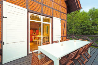

 Dekorację bryły stanowią drewniane malowane na biało okiennice, które nadają murom odświętny wygląd i odrobinę lekkości. Są one dosyć masywne (grubość około 5 cm), dzięki czemu mogą tym lepiej zabezpieczać przed ucieczką ciepła bądź przegrzewaniem wnętrz.
Ta ostatnia okoliczność nie zachodzi zresztą aż tak często, mimo że jedna z dłuższych ścian budynku ma orientację południowo-zachodnią. Mieszkańcy domu mieli już okazję się przekonać, że lata nie są w tych stronach tak upalne jak na południu. Biorąc pod uwagę zmienne warunki pogodowe i zróżnicowane upodobania domowników, architektka zaprojektowała aż trzy tarasy zapewniające różny stopień nasłonecznienia. Główny taras jest wsparty na słupach, dostępny z kuchni i jadalni i wystawiony na ciepłe promienie zachodniego słońca. Gdy upał staje się nie do wytrzymania lub pada deszcz, można przenieść się poziom niżej, na lekko zagłębiony taras znajdujący się przy drzwiach do piwnicy. A poranną kawę najmilej pije się na podeście wejściowym, który jest wystarczająco szeroki, aby zmieściły się tam fotele i stolik.

Dachówka ceramiczna
Typ i kolor pokrycia dachowego, precyzyjnie określone w planie miejscowym, nadają domowi tradycyjny charakter.

Autor: Paweł Ulatowski, projekt: architekt Marta Przybylska Wejście do domu znajduje się w podcieniu wspartym na słupach. Na kamiennym podeście zaplanowano akurat tyle miejsca, żeby można tam było wygodnie wypić poranną kawę.
