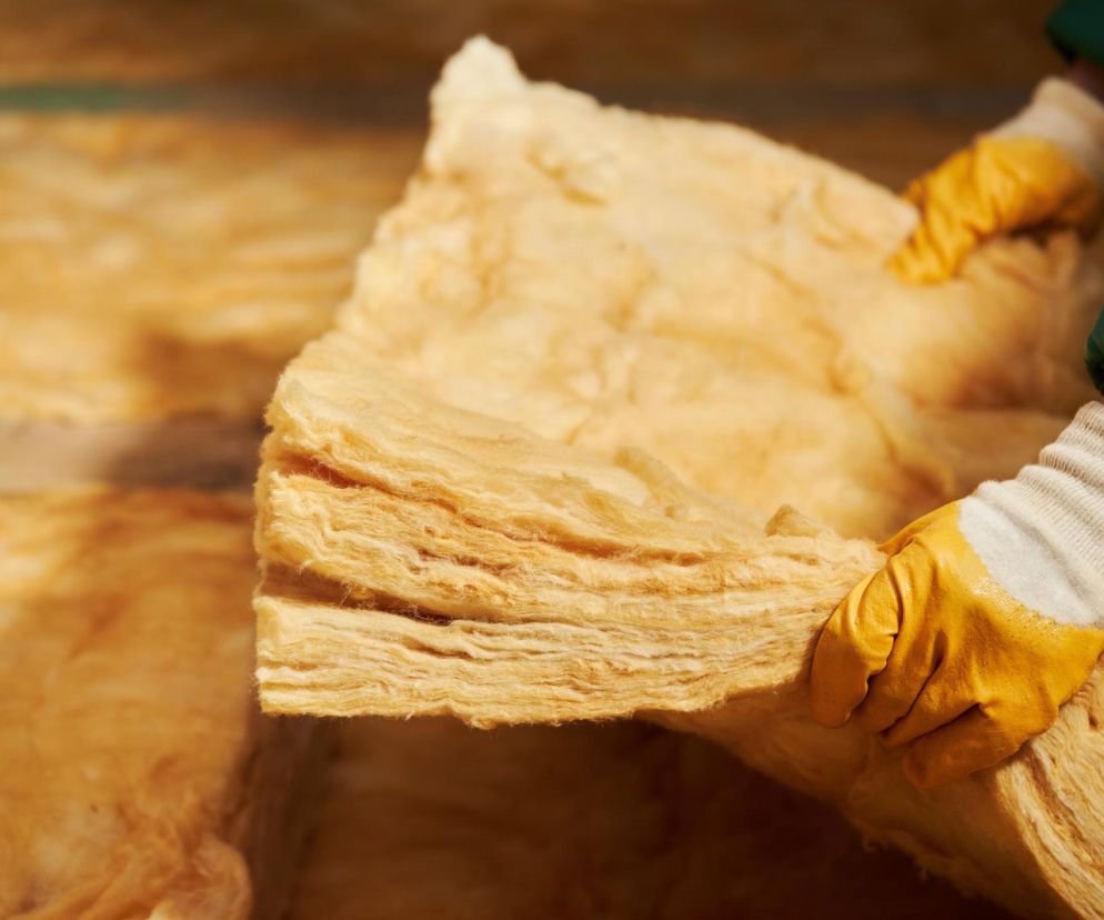

Autor: Liudmyla Liudmyla/ Getty Images Materiał izolacyjny, jakim jest wełna mineralna, łączy właściwości cieplne, mechaniczne i akustyczne, a prawidłowy dobór typu i gęstości wpływa na efektywność energetyczną budynku
