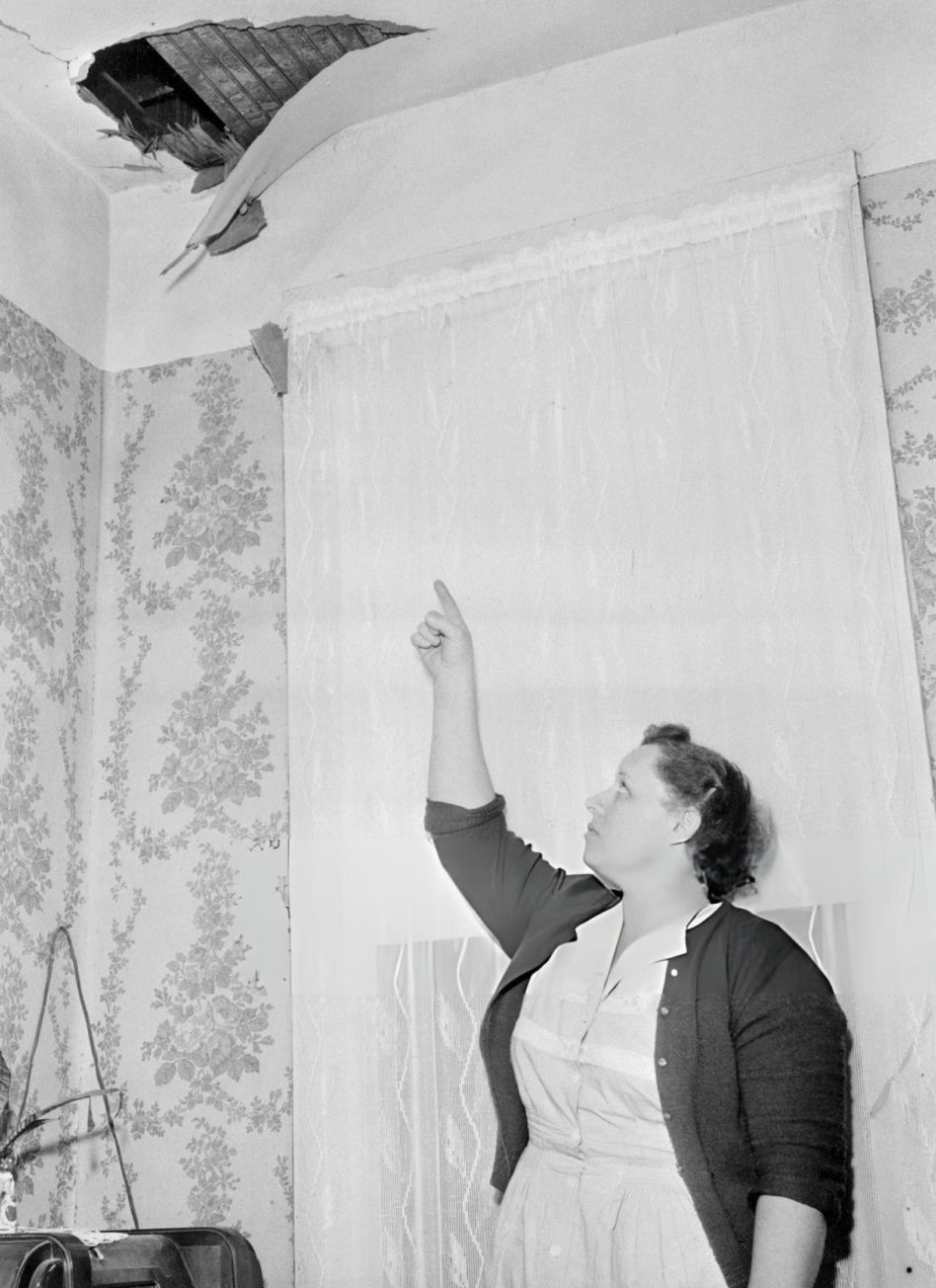

Spadł w biały dzień, bez ostrzeżenia. Był czwartek, 30 listopada 1954 r., a Ann Elizabeth Fowler Hodges drzemała akurat na swojej kanapie – gdy nagle obudził ją huk i silny ból. Kilkukilogramowy kamień z kosmosu przebił dach domu i uderzył śpiącą kobietę w udo, a następnie w rękę. Był to jedyny znany historii przypadek, gdy meteoryt bezpośrednio zranił człowieka. Na szczęście pani Hodges wyszła z całej przygody tylko z ogromnym siniakiem, a nieoczekiwany „dar niebios” sprzedała Muzeum Historii Naturalnej w Alabamie za ok. 25 ówczesnych dolarów, czyli ok. 340 dolarów dzisiejszych.
Ann Elisabeth Fowler Hodges wskazuje na dziurę po meteorycie
Autor: United Press International/ CC0 4.0 Ann Elisabeth Fowler Hodges wskazuje na dziurę po meteorycie, który uderzył w jej dom i zranił ją. 1954 r.

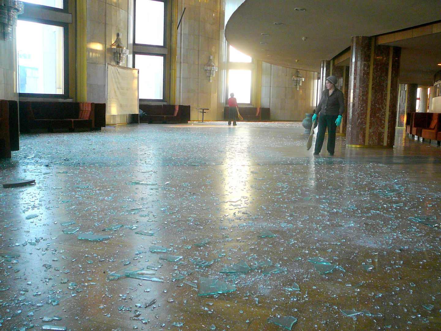

Bodaj najbardziej widowiskowa była jednak eksplozja bolidu z kosmosu nad rosyjskim Czelabińskiem. Meteor o średnicy ok. 18 m wybuchł na tyle nisko nad miastem, że fala uderzeniowa uszkodziła tysiące budynków w okolicy. Uszkodzenia na ogół ograniczały się do wybitych szyb (które poraniły wiele osób), jednak był też przypadek zawalenia się części dachu miejscowej fabryki.
Skutki eksplozji meteora nad Czelabińskiem w 2013 r.
Autor: Nikita Plekhanov/ CC BY-SA 3.0 Skutki eksplozji meteora nad Czelabińskiem w 2013 r.
