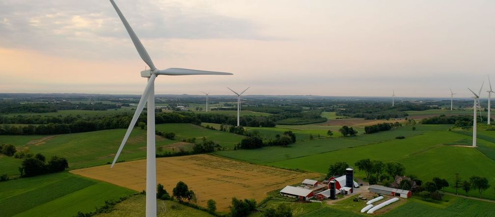

Elektrownie wiatrowe
Autor: Getty Images Wprowadzona w 2016 r. tzw. ustawa odległościowa wymaga, by odległość między zabudowaniami a wiatrakiem była równa przynajmniej dziesięciokrotności jego wysokości. Nowe propozycje mają na celu modyfikację tych przepisów

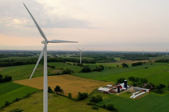

elektrownia wiatrowa w pobliżu domu
Autor: Andrzej T. Papliński Posadowienie farmy wiatrowej w pobliżu naszej działki nie musi oznaczać zakazu jej zabudowy
