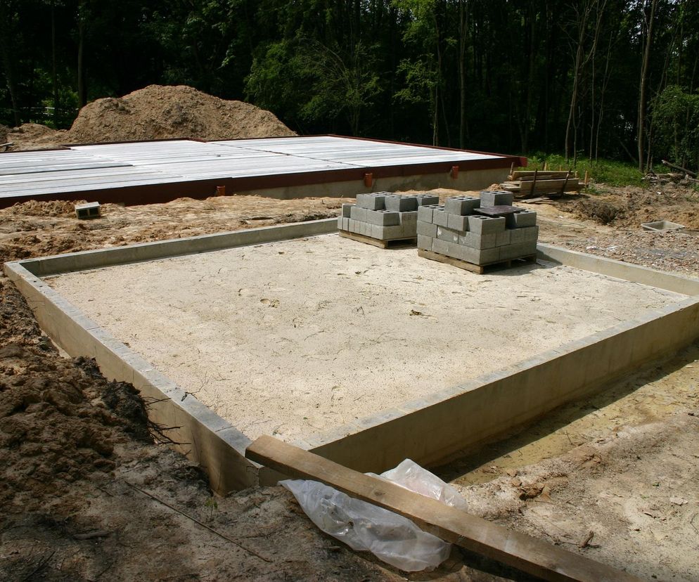

Jeśli budujemy dom zgodnie z projektem i po uzyskaniu wszystkich wymaganych dokumentów, nie mamy powodu obawiać się kontroli nadzoru budowlanego.
Kiedy kontrola budowy jest obowiązkowa?
Jeśli inwestycja wymaga uzyskania pozwolenia na użytkowanie, to inwestor nie uniknie wizyty urzędników z nadzoru budowlanego, ponieważ w takich sytuacjach kontrola jest obowiązkowa. Pozwolenie na użytkowanie budynku mieszkalnego jednorodzinnego jest wymagane wtedy, gdy chodzi o zalegalizowanie samowolnie wybudowanego albo gdy inwestor chce zamieszkać w domu, którego budowa nie została zakończona (np. nie zakończono prac prowadzonych na poddaszu użytkowym i na razie ma być zamieszkany wyłącznie parter budynku).
Warto wiedzieć, że to inwestor wzywa urzędników do przeprowadzenia kontroli. Nie trzeba jednak składać w tej sprawie oddzielnego pisma, bowiem wniosek o udzielenie pozwolenia na użytkowanie stanowi jednocześnie wezwanie organu nadzoru budowlanego do przeprowadzenia obowiązkowej kontroli.
Organ nadzoru budowlanego przeprowadza ją przed upływem 21 dni od doręczenia mu wezwania albo uzupełnionego wezwania (gdy początkowo do wniosku o pozwolenie na użytkowanie inwestor nie dołączył wszystkich wymaganych dokumentów).
O terminie obowiązkowej kontroli organ zawiadamia inwestora w ciągu 7 dni od otrzymania wezwania albo uzupełnionego wezwania. Z kontroli zostanie sporządzony protokół, a następnie zostanie wydana decyzja zezwalająca na użytkowanie obiektu.
