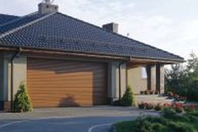

Usytuowanie garaży i budynków gospodarczych
Autor: Archiwum serwisu Usytuowanie garaży i budynków gospodarczych. Jaki garaż można wybudować w granicy działki?
