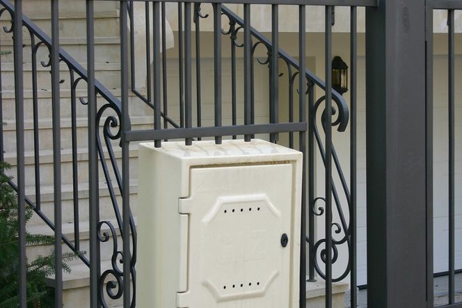

Przewód gazowy, również tu w rurze osłonowej, wprowadza się do umieszczonej w linii ogrodzenia skrzynki gazowej. Będzie się w niej znajdował licznik gazowy, reduktor ciśnienia (zmniejszający je od średniego – panującego w sieci gazowej – do niskiego, czyli poniżej 5 kPa, jakie jest wymagane do użytkowania urządzeń gazowych w domu) i zawór (kurek) główny. W tym miejscu kończy się przyłącze będące pod pieczą rejonowego zakładu gazowniczego i zaczyna instalacja odbiorcza. Kurek główny służy do odcinania, w razie potrzeby, dopływu gazu do instalacji domowej, która rozpoczyna się bezpośrednio za nim. Kurek jest z brązu lub mosiądzu. Zamyka się go i otwiera przez obrót kluczem o 90°.

Na działce układa się ją w wykopie o głębokości 1 m na kilkucentymetrowej warstwie podsypki z piasku. Wykop może mieć niewielką szerokość – około 30 cm. To wystarczy, aby wykonawca miał wygodny dostęp do miejsc, w których trzeba zamontować kształtki czy trójniki. Rurę ułożoną w wykopie zasypuje się mniej więcej 30-centymetrową warstwą ziemi i układa na niej żółtą folię ostrzegawczą. Taki sam kolor ma rura. Wkładka w folii zrobiona ze stali nierdzewnej lub z drutu miedzianego po zasypaniu wykopu ułatwi w razie potrzeby zlokalizowanie instalacji. W miejscu wyprowadzenia instalacji z ziemi przed budynkiem zwykle instaluje się dodatkowy (oprócz głównego) zawór odcinający. Wprawdzie zgodnie z obowiązującymi przepisami nie jest on konieczny bez względu na odległość skrzynki z kurkiem głównym od budynku, ale zakłady gazownicze często stawiają takie wymagania. Raczej nie warto się im sprzeciwiać. I tak będziemy musieli ulec. Przejście rury gazowej przez ścianę zewnętrzną budynku powinno być wykonane w dodatkowej rurze ochronnej (tulei) o większej średnicy. Jej zadaniem jest zabezpieczenie rury z gazem przed uszkodzeniem spowodowanym osiadaniem budynku.
