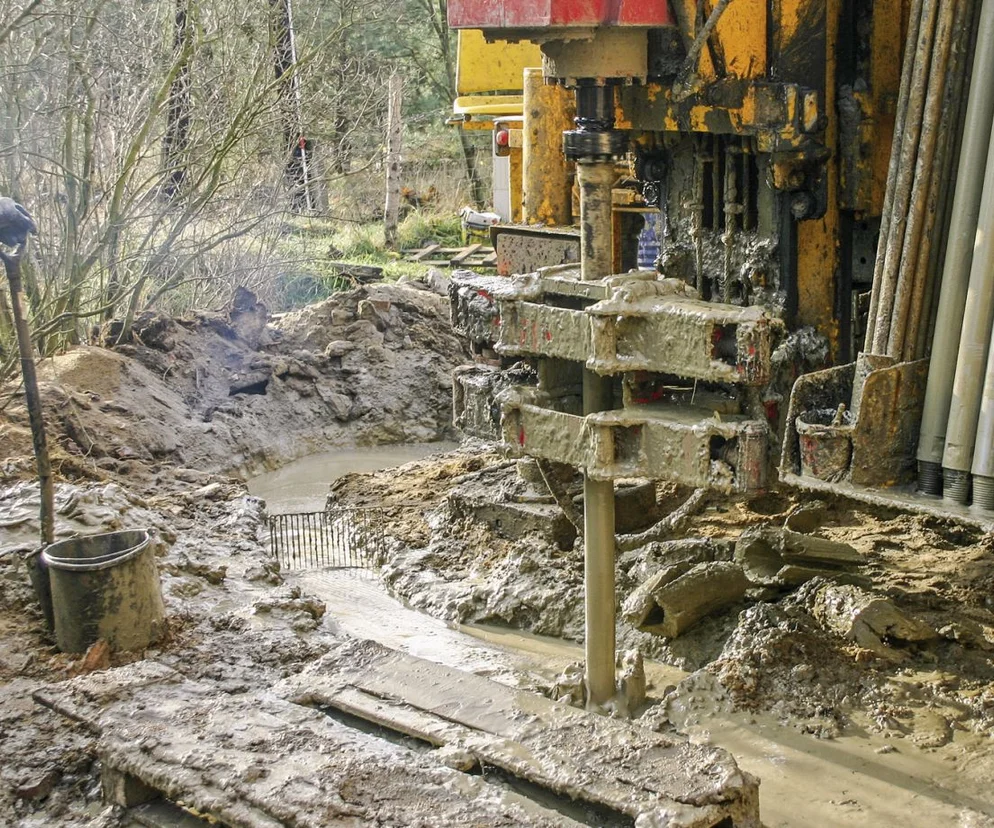

Wykonanie odwiertu do pompy ciepła
Autor: Piotr Laskowski Wykonanie odwiertu do pompy ciepła głębszego niż 30 m wiąże się z obowiązkiem sporządzenia projektu robót geologicznych

To zależy od rodzaju kolektora. Instalacja kolektora poziomego na własnym gruncie nie podlega regulacjom prawnym. Inaczej jest w przypadku kolektora pionowego. Zasady regulują tutaj przepisy prawa geologicznego i górniczego. Inwestor ma obowiązek przedstawić staroście plan robót geologicznych (można je rozpocząć, jeśli w ciągu 30 dni starosta nie wniesie uwag). Wiercenia mogą być wykonywane tylko przez osoby z odpowiednimi kwalifikacjami.
Jeśli natomiast planowana głębokość odwiertów wynosi 30–100 m na obszarze górniczym lub ponad 100 m – niezależnie od obszaru i od wykonania projektu robót geologicznych, konieczne jest również wykonanie planu ruchu zakładu górniczego, podlegającego zatwierdzeniu w okręgowym urzędzie górniczym.
W terminie do 6 miesięcy od zakończenia prac trzeba przekazać organowi administracji geologicznej „Dokumentację prac geologicznych wykonanych w celu wykorzystania ciepła ziemi” zawierającą omówienie i podsumowanie przeprowadzonych prac i badań.
