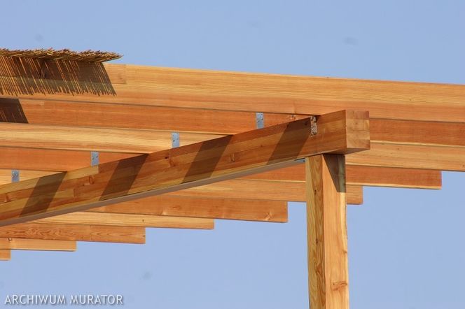

Drewno jest wdzięcznym materiałem budowlanym: ciepłym, łatwo poddającym się obróbce, naturalnym. Dlatego jest chętnie wykorzystywane do budowy ogrodzeń, altan, pergoli, podestów i wielu innych elementów architektury ogrodowej.
Trwałość drewna zależy od jego rodzaju. Z rodzimych gatunków najbardziej odporny na niszczenie jest dąb. Wykonane z niego elementy nie zmieniają wyglądu przez długie lata, nawet jeśli nie zostały niczym zabezpieczone. Jednak w ogrodach zwykle wykorzystywane jest sporo tańsze drewno sosnowe. Niezabezpieczone, wystawione na ciągłe działanie słońca i deszczu, już w ciągu kilku lat może ulec rozkładowi.
