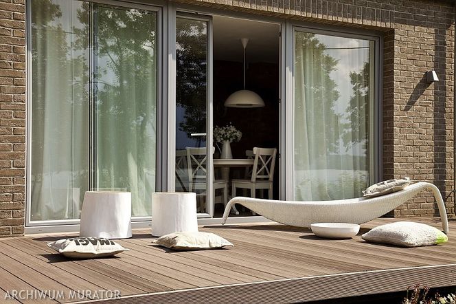

Zalety drewnianego tarasu: - drewno na tarasie jest ciepłe w dotyku, a jednocześnie nie nagrzewa się latem; - amortyzuje upadki; - drewnianą posadzkę można ułożyć z dużych elementów.
Wady drewnianego tarasu:- pod wpływem słońca drewno na tarasie zmienia kolor; - jest najmniej trwałym spośrod materiałów na taras; - jest trudne do utrzymania w czystości; - wymaga okresowej konserwacji – zabezpieczania środkami grzybobójczymi i impregnowania co kilka lat; - jeśli chcemy, aby taras drewniany służył nam przez długie lata, powinien być zadaszony.
Najlepsze drewno na taras
  • deski sosnowe lub świerkowe zaimpregnowane ciśnieniowo;
  • deski dębowe impregnowane lub bejcowane;
  • deski podłogowe z drewna egzotycznego – takiego jak: tek, massaranduba, bangkirai;
  • deski tarasowe ryflowane z drewna egzotycznego;
  • elementy tarasowe z deszczułek z drewna krajowego i egzotycznego.
Gatunki twarde mają wysoką odporność na ścieranie, uszkodzenia, zarysowania. Z krajowych najtwardsze jest drewno dębowe, z egzotycznych – ipe (lapacho), bilinga, massaranduba; odporne na wilgoć jest drewno o tak zwanej dużej stabilności. Z gatunków krajowych największą stabilność ma drewno dębowe, z egzotycznych – tek i bangkirai.Stosowane na tarasy rodzime drewno – sosnowe i świerkowe – jest miękkie oraz ma małą stablilność, a tym samym słabą odporność na wilgoć. Gdy nasiąknie wodą i wyschnie, odkształca się, wysycha i pęka. Dlatego koniecznie trzeba je zaimpregnować.Niektóre gatunki drewna egzotycznego, na przykład bangkirai, są naturalnie zabezpieczone przed działaniem wody dzięki zawartym w nim olejkom i garbnikom. Jednak substancje te mogą być wypłukiwane z drewna, powodując odbarwienia lub korozję sąsiadujących materiałów. Dlatego do łączenia tego rodzaju drewna należy używać wyłącznie wkrętów i elementów ze stali nierdzewnej.Tarasy wykładamy deskami o grubości co najmniej 2 cm. Deski należy układać z odstępami o szerokości co najmniej 0,5 cm.Ryfle (żłobienia) na deskach działają antypoślizgowo, i zabezpieczają nawierzchnię przed gromadzeniem się wody (spływa ona żłobieniami).
