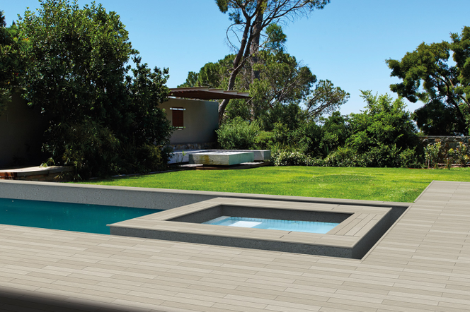

S-Board to estetyczny, trwały i łatwy w montażu bezlegarowy system tarasowy. Zaletą desek jest też odporność na zabrudzenia i trwałość kolorów. Sprawdź, jakie parametry charakteryzują deski kompozytowe S-Board.
System tarasowy S-Board
Jak są zbudowane deski tarasowe S-Board?
Deski S-Board zbudowane są z warstwy kompozytu drewna i polimerów (ok. 60 % włókien drzewnych i 40 % polimerów), zabezpieczone dodatkową wartwą koestrudowaną z modyfikowanego polimeru. Spodnia warstwa to materiał na bazie kauczuku o dskonałych właściwościach amortyzujących. Dzięki tej wyjątkowej konstrukcji S-Board może być montowany bezpośrednio na podłożu, bez konieczności stosowania legarów. Oznacza to podwyższenie powierzchni o jedyne 2,2 cm – czyli możliwość montażu wszędzie tam, gdzie nie sprawdzają się tradycyjne, wysokie systemy legarowe. S-Board to nie tylko oszczędność miejsca, ale – przede wszystkim – kosztów inwestycji i skrócenie czasu jej realizacji.
