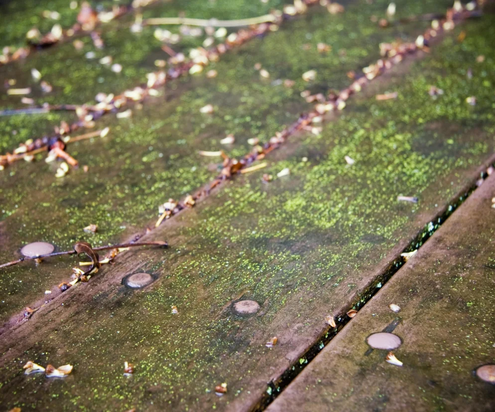

Zielony nalot na tarasie: glony, mech czy zwykły brud?
Cienka, zielonkawa warstwa często wskazuje na glony, natomiast mech tworzy wyraźne kępki i poduszeczki, które rozrastają się w szczelinach oraz przy krawędziach. Niekiedy występują razem. Sprzyjają im wilgoć, zacienienie oraz słaby przewiew – właśnie dlatego tak chętnie zajmują zakątki, które po deszczu schną najdłużej. Do tego dochodzą ziemia, pył i rozmokłe liście. Zanim więc kupisz preparat na glony, usuń luźne zabrudzenia i sprawdź, ile osadu daje się zmyć podczas zwykłego czyszczenia. Nie każdy zielony ślad wymaga od razu środka biobójczego.

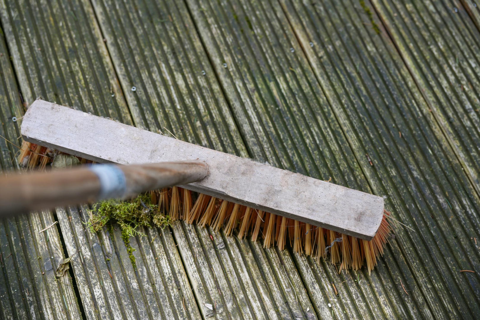

Najpierw zamieć nawierzchnię, zbierz liście i zwróć uwagę na uszkodzone deski, wykruszone fugi czy łuszczącą się warstwę ochronną. Przy niewielkim zabrudzeniu zacznij od wody i szczotki dobranej do nawierzchni tarasu, a gdy to nie wystarczy, użyj łagodnego detergentu przeznaczonego do danej nawierzchni. Mocniejszy nie zawsze znaczy lepszy. Każdą nową metodę wypróbuj na małym, mało widocznym fragmencie. Dotyczy to środka, szczotki i myjki. Po wyschnięciu sprawdź, czy nie zmieniły się kolor, połysk lub faktura.
Na czas pracy ogranicz przechodzenie przez czyszczony fragment ze względu na ryzyko poślizgnięcia. Po zwykłym myciu dokładnie usuń zabrudzenia, spłucz środek i pozostaw powierzchnię do wyschnięcia. Po użyciu preparatu biobójczego obowiązują dodatkowo warunki podane na opakowaniu.

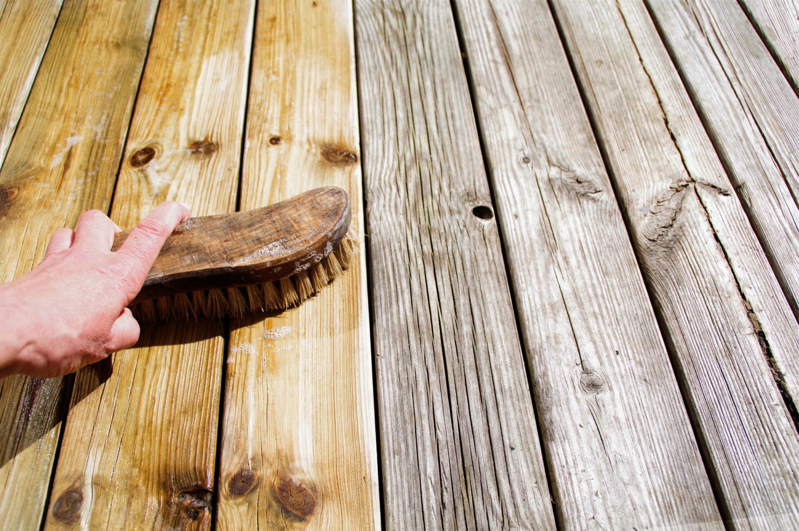

Drewno: szczotkuj wzdłuż włókien
Deski czyść szczotką z niemetalowym włosiem, prowadząc ją wzdłuż włókien, bez uporczywego szorowania jednej plamy. Przy mocno przylegającym osadzie wybierz środek do drewnianych tarasów, odpowiedni również do ich wykończenia. Po myciu spłucz zabrudzenia. Do tego często wystarczy wąż ogrodowy, bez myjki ciśnieniowej, która może uszkodzić nawierzchnię wykonana z miękkiego drewna, jak np.  sosna czy świerk. Myjką nie myj też starych, spróchniałych lub zniszczonych desek.
Nie próbuj przy okazji usuwać każdej szarej smugi. Srebrzystoszary odcień może być skutkiem naturalnego starzenia się drewna, a nie obecności glonów. Odszarzanie to osobny zabieg, nie powód do zwiększania ciśnienia.

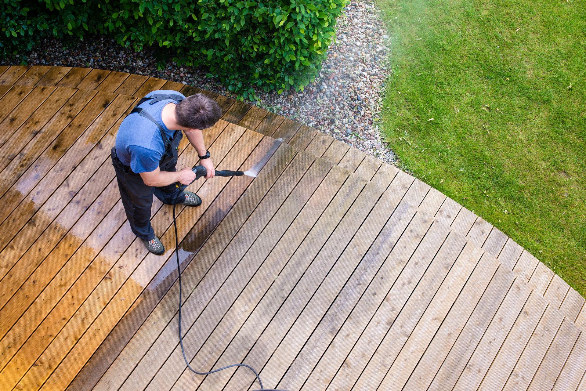

Czy można usunąć zielony nalot myjką ciśnieniową?
Można, ale nie z każdej nawierzchni i nie dowolnym ustawieniem. Zbyt agresywny strumień potrafi naruszyć strukturę deski, o czym piszemy wyżej, wypłukać spoiny albo uszkodzić delikatny kamień. Nie ma jednej bezpiecznej wartości ciśnienia dla wszystkich tarasów. Liczą się również dysza, odległość od podłoża i stan materiału.
Jeżeli producent nawierzchni dopuszcza myjkę, stosuj zalecane ustawienia i odległość, a dyszę prowadź równomiernie, bez zatrzymywania strumienia nad uporczywą plamą. Przy drewnie wybieraj strumień płaski, wachlarzowy; zrezygnuj z dysz punktowych i rotacyjnych typu turbo. Przystawkę do czyszczenia tarasów również trzeba dobrać do podłoża — jej osłona nie chroni nawierzchni przed zbyt agresywnym myciem.
