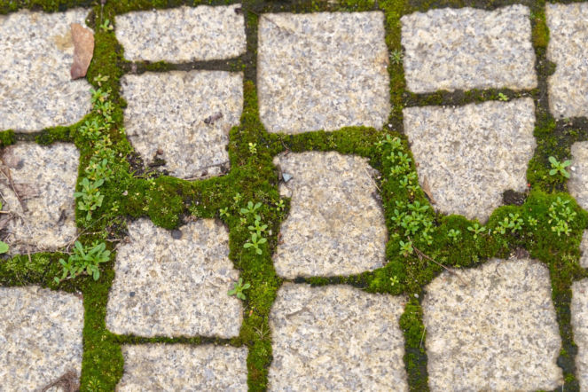

Jak usunąć mech z kostki brukowej? Rosnący w niewielkich szczelinach mech sprawia, że powierzchnia kostki łatwo staje się wilgotna, a przez to śliska, mniej bezpieczna. Jak pozbyć się mchu z kostki brukowej?
Mech na kostce brukowej
Autor: / brebca/ Getty Images Jak pozbyć się mchu z kostki brukowej?
Jak usunąć mech z kostki brukowej mechaniczne?
Metody na zwalczenie mchu mogą być mechaniczne i chemiczne. Przy małej powierzchni, gdzie tylko niewielka część bruku zaatakowana jest mchem, można użyć noża, skrobaka czy szczotki drucianej. Jednak przy dużych powierzchniach taka praca będzie bardzo uciążliwa i zajmie wiele czasu. Dlatego warto zastosować inne metody.
  • Palnik, inaczej wypalarka do chwastów  – urządzenie działa na gaz i jest wyjątkowo skuteczne w walce z mchem, ale także z pojawiającymi się chwastami rosnącymi między kafelkami. Wypalarki są stosunkowo proste w użyciu, można je kupić w sklepach ogrodniczych, a ich stosowanie nie uszkodzi bruku.
  • Wysokociśnieniowe mycie – można zastosować specjalną myjkę ciśnieniową, choć przy małych powierzchniach można również użyć węża ogrodowego ze specjalną końcówką. Dzięki tej metodzie nie tylko usuniemy mech i chwasty miedzy szparami kostki, ale także wyczyścimy kostkę, z której usuniemy śliski nalot.
