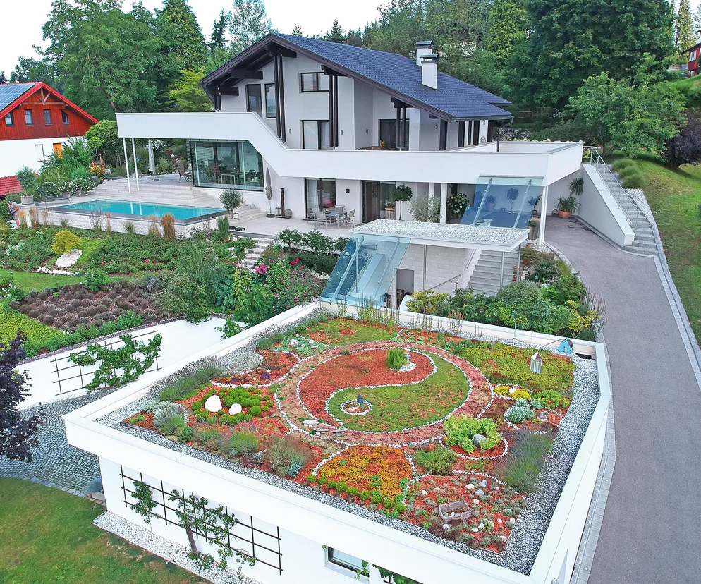

Autor: BAUDER/ Materiały prasowe Jeśli plan lub warunki zabudowy nie stanowią inaczej, 50% powierzchni dachu płaskiego (większego niż 10 m 2 ) wykorzystywanego jako taras zielony może być doliczone do powierzchni biologicznie czynnej działki
