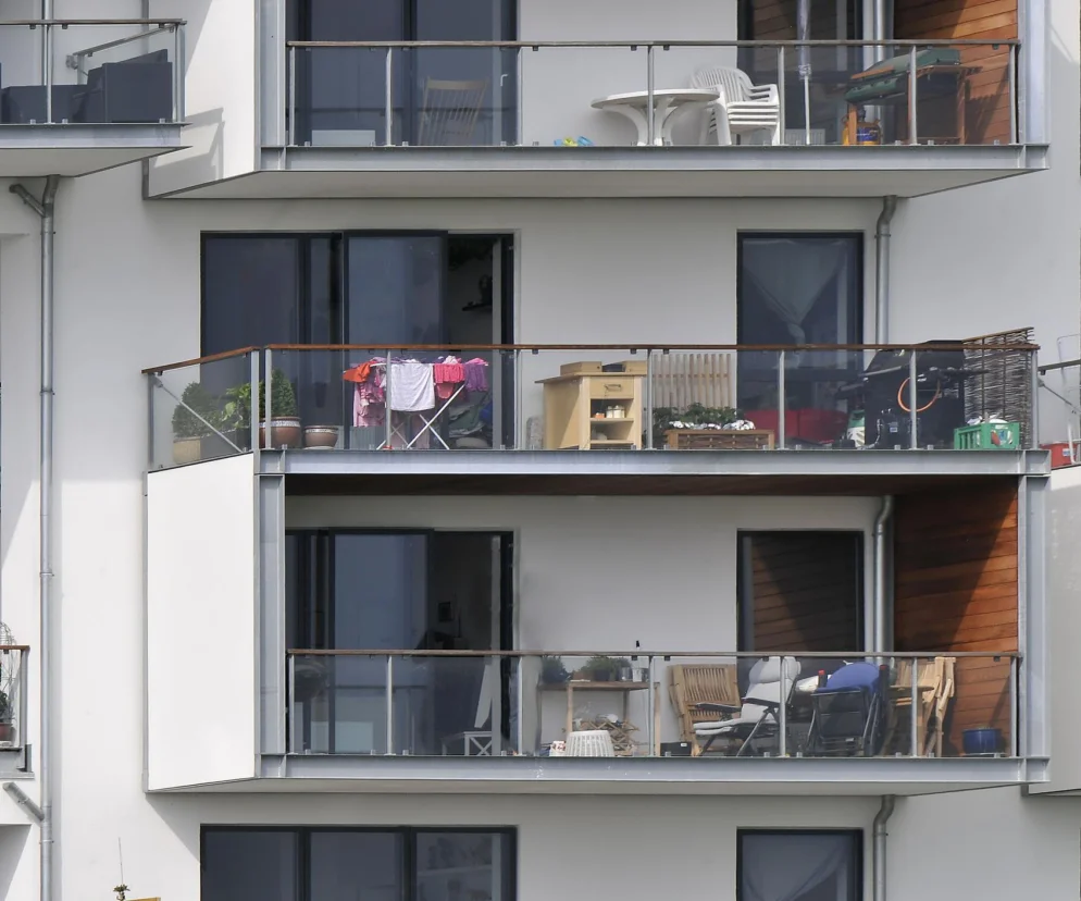

Fragment elewacji bloku z wieloma balkonami pełnymi rzeczy. O tym, czego nie wolno na nich robić, przeczytasz w Muratordom.

Balkony można wykorzystać na wiele sposobów. Jednak trzeba wiedzieć, że na tej dodatkowej przestrzeni musimy przestrzegać wielu zasad. Czego nie wolno robić na balkonie? Co jest zabronione? Za co można dostać mandat?
