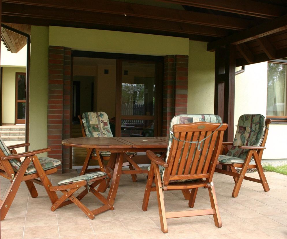

Autor: Marcin Czechowicz, projekt: Bartłomiej Kąkol/Pracownia Architektoniczna Tarasy i balkony wykańcza się zwykle okładziną z płytek. Fugi trzeba wypełnić zaprawą, która sprosta działaniu deszczu, mrozu, promieni UV i zmianom temperatury
Fugi cementowe na zewnątrz
Zaprawy ze spoiwem cementowym stanowią największą grupę produktów przeznaczonych do spoinowania okładzin z płytek. Jest ona jednak dość zróżnicowana – od tradycyjnych mieszanek o podstawowych parametrach po te o podwyższonych parametrach, z różnorodnymi uszlachetniaczami. I właśnie fugi cementowe o podwyższonych parametrach technicznych, czyli klasy CG2, są polecane do spoinowania okładzin na tarasach i balkonach.

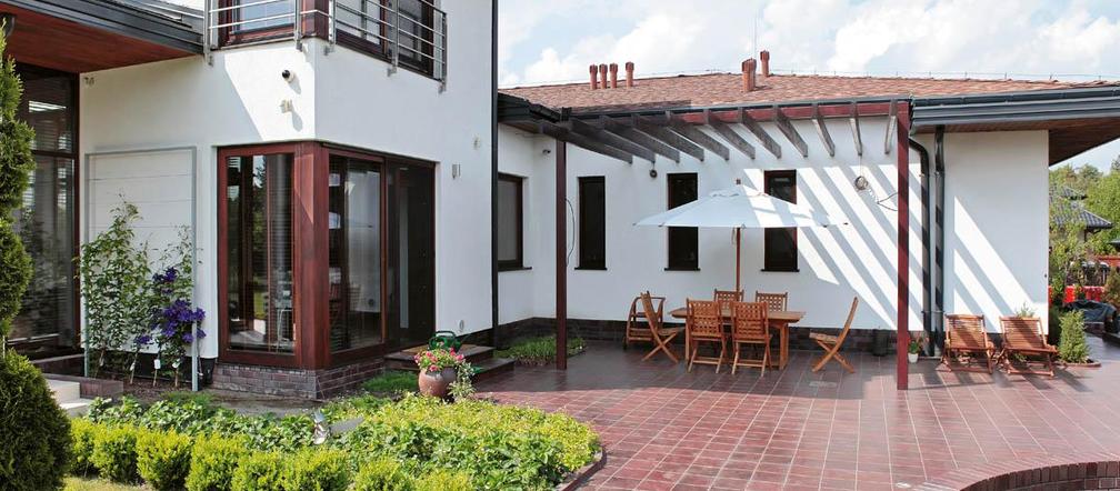

kolor fugi na tarasie
Autor: Andrzej Szandomirski, projekt: Marek Szcześniak Fugę można dobrać tak, że spoiny tworzą wyraźną siatkę w kontrastowym kolorze. Częściej jednak wybiera się taki kolor fug, że prawie ich nie widać
