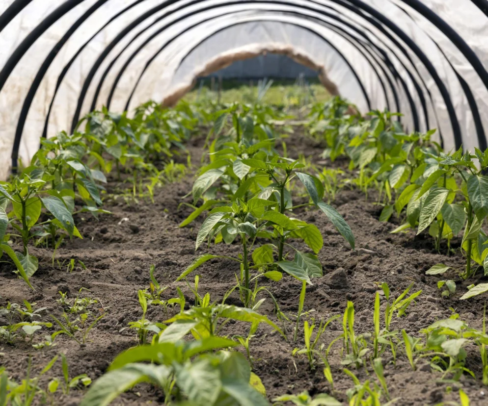

Uprawa papryki w tunelu foliowym
Autor: ligora/ Getty Images W tunelu foliowym uprawiać można paprykę
