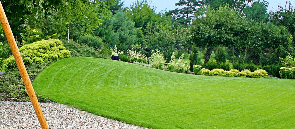

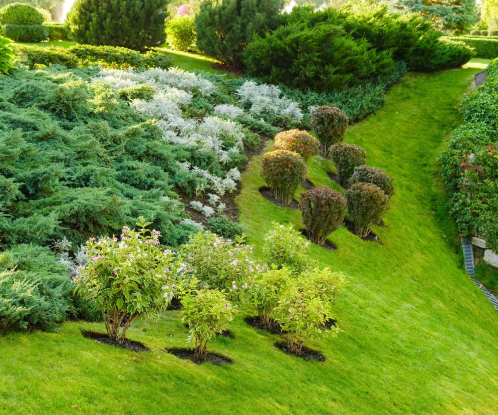

Skarpy to niezbyt sprzyjające siedlisko dla roślin. Nachylenie terenu sprawia, że ziemia łatwo ulega erozji, szybciej przesycha i jałowieje. Im zbocze jest bardziej strome oraz wystawione na działanie słońca i wiatru, tym szybciej zachodzą te procesy.
Darń jest często wykorzystywana do umacniania skarp, ponieważ tworzy gęstą sieć korzeni i rozłogów, które dobrze stabilizują podłoże. Chociaż zakładanie trawnika na skarpie i jego późniejsza pielęgnacja nie są łatwe, to dla urozmaicenia przestrzeni ogrodowej warto podjąć wyzwanie. Pagórki pokryte murawą to niekonwencjonalne, ale warte zachodu urozmaicenie aranżacji ogrodowej.
Trawnik na skarpie – jakie nachylenie
Przy odpowiednim sprzęcie, odrobinie uporu i sporej ilości wody można założyć trawnik nawet na skarpach o pochyłości 45o, jednak jeśli pozwala na to miejsce, lepiej ukształtować stoki łagodniejsze. Najlepiej, jeśli ich nachylenie nie jest większe niż 20o (co oznacza, że skarpa o wysokości 1 m powinna mieć podstawę szerokości około 2,7 m). Nie bez znaczenia jest również to, że łagodne wzniesienia z reguły lepiej się wpisują w przestrzeń działki.
