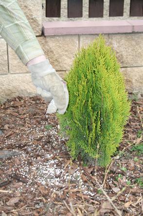

Autor: Getty Images W uprawie iglaków istotne jest prawidłowe nawożenie, zarówno wiosenno-letnie, jak i jesienne

Ponieważ iglaki wymagają gleb lekko zakwaszonych - proszę zmniejszyć dawkę, aby zbyt mocno nie odkwasić gleby wokół nich. Nawóz należy stosować bezpośrednio na powierzchnię gleby wokół roślin. Bezwzględnie należy unikać posypywania roślin nawozem, ponieważ po ich rozpuszczeniu w kroplach rosy lub deszczu dochodzi do uszkodzenia ich nadziemnych części. O ile jest to możliwe nawóz należy wymieszać z wierzchnią warstwą gleby.
Jak nawozić iglaki saletrzakiem dolomitowym?
Jeśli rośliny iglaste rosną w gęstej darni bądź gleba wokół nich jest wyściółkowana korą, trocinami, rozdrobnionymi gałęziami lub włókniną, wtedy koniecznie nawozy te powinny zostać wmyte do gleby przez obfite podlanie roślin. Najlepiej nawożenie wykonać bezpośrednio przed spodziewanymi niewielkimi opadami deszczu. Trzeba także przestrzegać zasady, by rośliny młode, w pierwszym roku po posadzeniu nawozić połową zalecanej dawki. Rośliny sadzone wczesną wiosną nawozić można dopiero po 4-5 tygodniach od posadzenia (w tym czasie rośliny się ukorzeniają).
