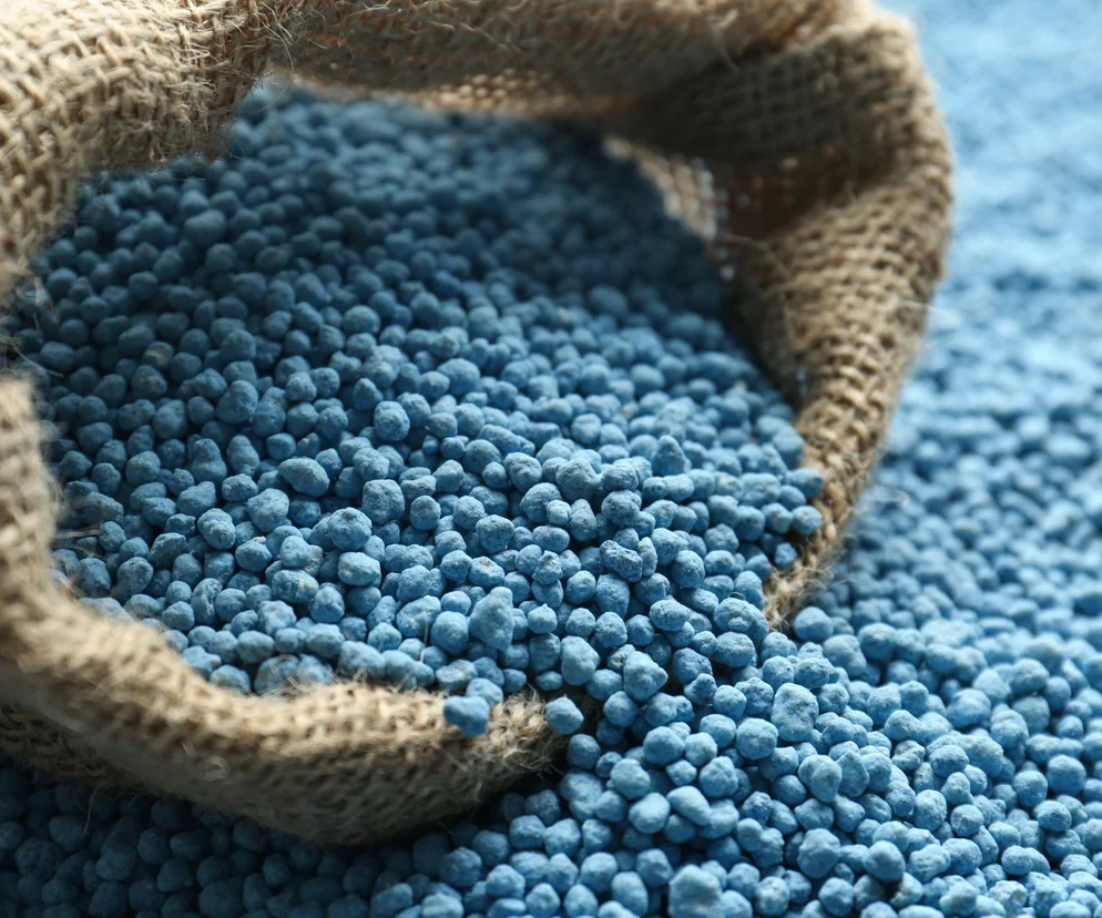

Autor: Getty Images Aby nawozy mineralne zachowały swoje właściwości, powinny być przechowywane w suchym, przewiewnym i zacienionym pomieszczeniu
