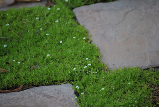

Do fug z roślin doskonale nadaje się karmnik ościsty (łac. Sagina subulata). Proszę pamiętać o dosypaniu do ziemi na fugi 30-40% piasku gruboziarnistego, gdyż karmnik lubi przepuszczalną glebę.

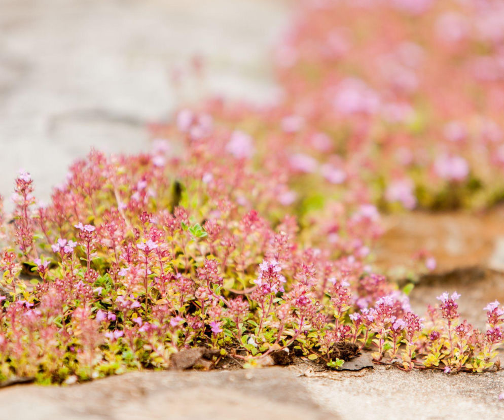

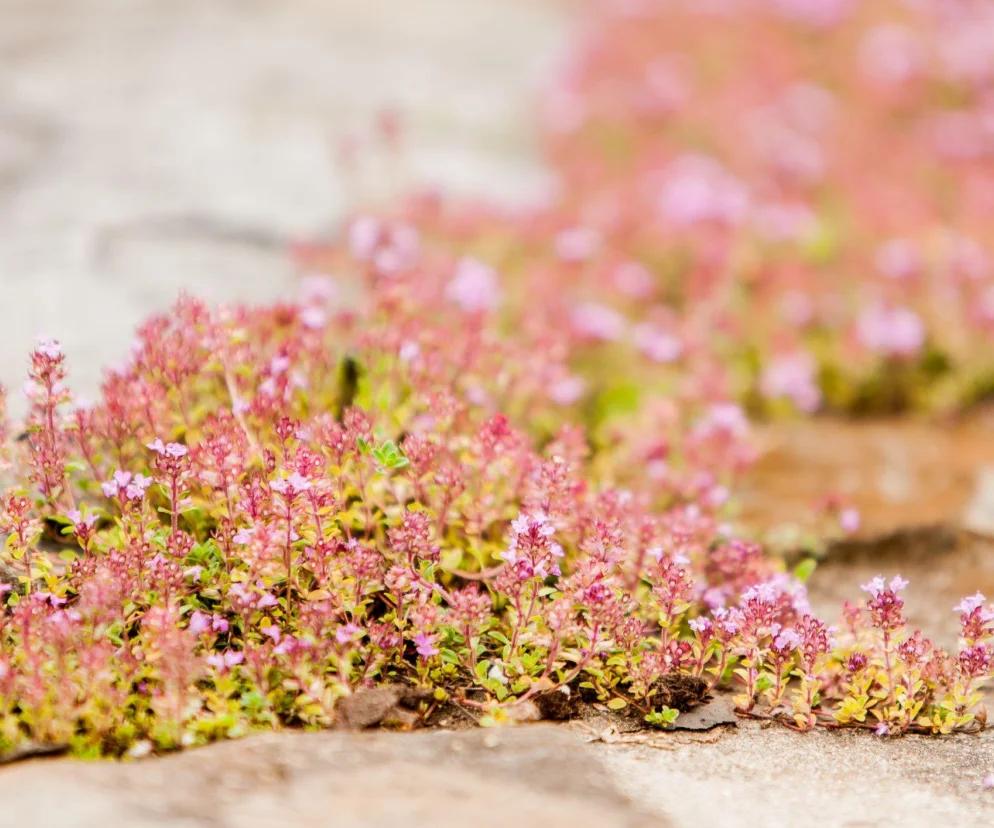

Na słonecznym tarasie można zastosować macierzankę piaskową (Thymus serpyllum), rozchodnik ościsty oraz rojniki, ale trzeba pamiętać, że rośliny ta nie przepadają za zbytnim deptaniem. Słońce lub też acena drobnolistna (Acaena microphylla) - po tej z kolei deptać można oraz ukwap dwupienny (Antennaria dioica).

Karmnik ościsty
Autor: nolanpat/ Getty Images Karmnik ościsty doskonale nadaje się do sadzenia między płytami na ścieżkach i tarasach
