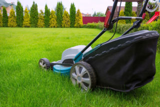

Proszę o krótką instrukcję jak prawidłowo kosić trawnik. Pyta nasza czytelniczka.
Jak często kosić trawnik?
Jeżeli zależy nam na dobrym wyglądzie trawnika, powinniśmy kosić go raz w tygodniu. Ważne jest, aby nie dopuścić do położenia się wyrośniętych źdźbeł traw.

Jak prawidłowo kosić trawnik - wysokość koszenia
Trawnik założony z siewu kosi się po raz pierwszy, gdy liście mają 10 cm. Skraca się je o blisko 1/3, z każdym kolejnym koszeniem coraz niżej, aż darń osiągnie planowaną wysokość. Wskazane jest jednak, żeby w czasie upałów nie kosić jej niżej niż 6-7 cm – lepiej zniesie suszę. Nigdy nie należy przycinać źdźbeł o więcej niż połowę. Zbyt niskie skoszenie darni sprawi, że zostaną odsłonięte delikatne, ocienione części rośliny. Intensywne słońce może je przypalić.
Kiedy kosić trawnik?
Kosić należy rano lub późnym wieczorem, gdy liście są jędrne i sprężyste, jednak trawa nie może być mokra, bo będzie się zbrylała między nożami kosiarki. W dzień, zwłaszcza upalny, liście traw są przywiędnięte, pokładają się i trudniej jest je równo przeciąć. Nóż kosiarki musi być ostry, jeżeli jest stępiony – zamiast równo przecinać liście, szarpie je, a nierówne brzegi żółkną i schną. (eb-g)
Do kiedy kosić trawnik?
Trawę należy przycinać, dopóki rośnie, czyli mniej więcej do końca października. Ostatni raz trawę powinniśmy skosić wtedy, kiedy kończy się okres wegetacyjny, czyli przed pierwszymi przymrozkami. Powinien to być taki moment, by po cieciu trawa już nie odrastała. Jeśli tak się stanie, to zabieg trzeba po prostu powtórzyć. Im bliżej zimy, tym wyżej podnośmy noże kosiarki, by ostatnie koszenie wykonać na wysokość 5 cm.
