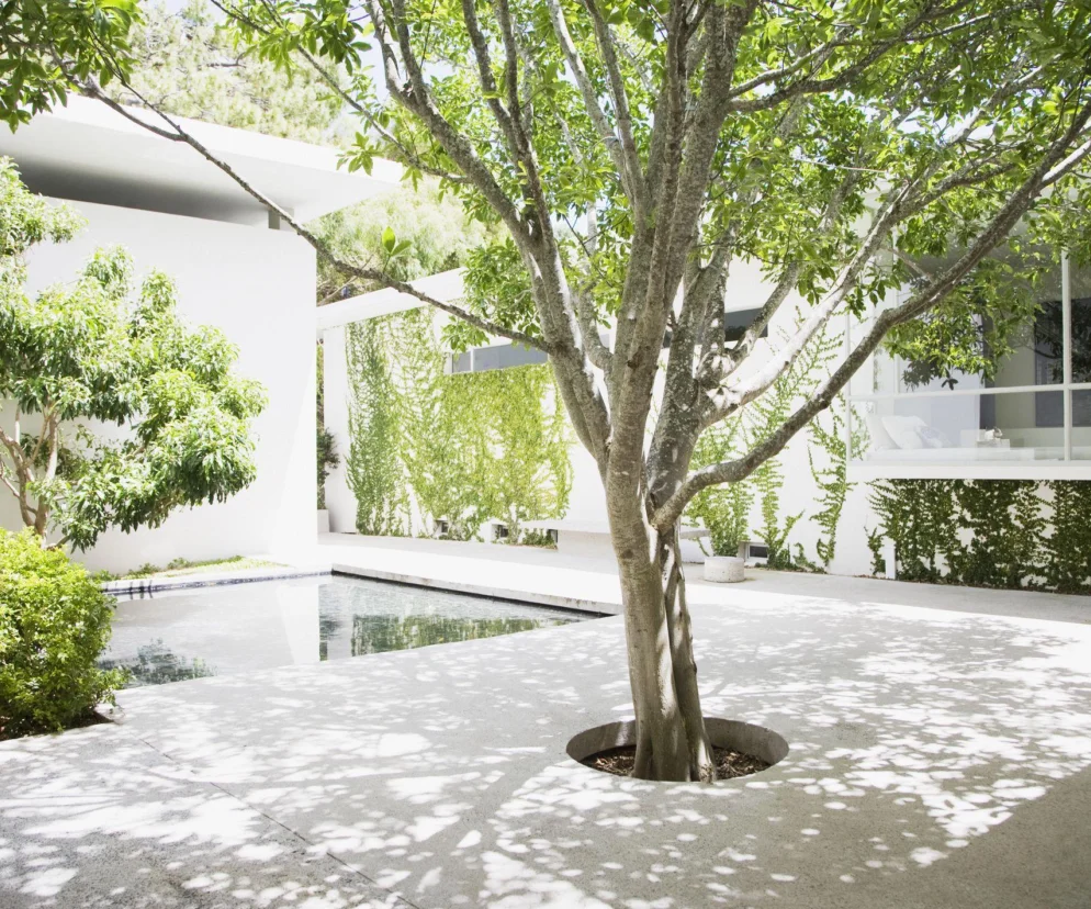

Przed domem chcę zrobić taras, ale w tym miejscu rośnie duże drzewo. Nie chciałabym go usuwać. Co mogę zrobić? - pyta nasza czytelniczka.
Drzewo pośrodku tarasu

Jeśli chcemy zbudować taras nie usuwając drzewa, należy zaplanować w konstrukcji tarasowej otwory na pnie. Można wokół pnia drzewa zostawić przestrzeń bez nawierzchni tarasu (jej rozmiary powinny wynosić co najmniej 1 x 1 m) i przykryć ją metalową kratą. Tędy będzie dopływała do korzeni woda deszczowa.
Jeśli planujemy budowę tarasu z płyt, to pamiętajmy, aby średnica otworu w płycie była kilka centymetrów większa od średnicy pnia - gdy pień się rozrośnie, nie trzeba jej będzie wymieniać.
