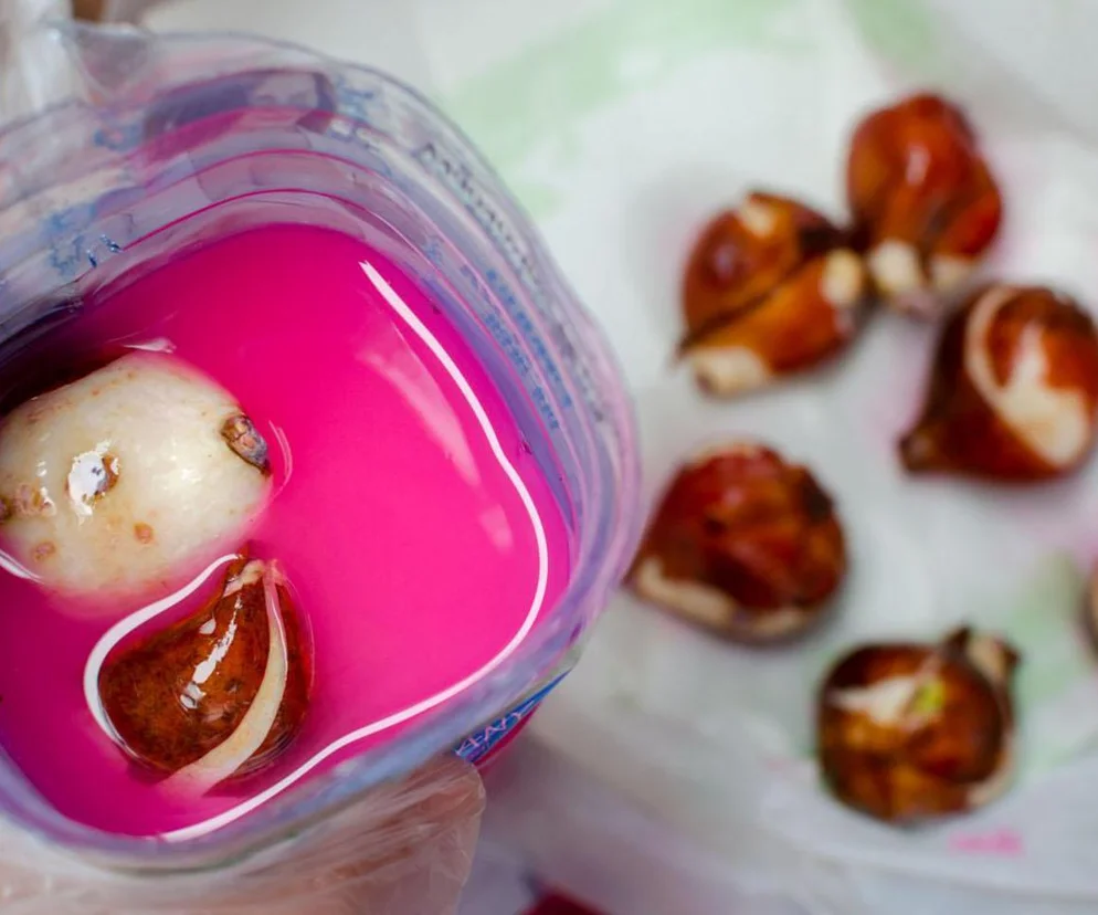

Jak i czym zaprawia się cebulki kwiatowe?
Zaprawianie cebulek ma sens i jest najbardziej skuteczne, kiedy stosowane jest bezpośrednio przed ich sadzeniem. Dlatego też po przygotowaniu i oczyszczeniu cebul (np. po przechowywaniu lub przy przesadzaniu na nowe miejsce) należy wybrać odpowiedni preparat i zaprawić sadzone cebulki (np. lilii, mieczyków, narcyzów, tulipanów).
  • Zaprawianie cebul na mokro – cebule lub bulwy roślin moczy się przez określony czas w roztworze (zawiesinie) preparatu, osusza i sadzi; metoda najskuteczniejsza. Do zaprawiania na mokro używa się różnych preparatów, które najczęściej stosowane są także do oprysków roślin przeciwko chorobom grzybowym. Skutecznie można zaprawić na mokro stosując na przykład znany środek Kaptan zawiesinowy 50 WP – w 1% roztworze (10 ml/1 litr wody) moczymy cebule około 30 minut.
  • Zaprawianie cebul na sucho – cebule obsypuje się dokładnie preparatem (w formie proszku) na przykład przez umieszczenie cebul w szczelnym pudełku lub torebce z preparatem i lekkie potrząsanie; metoda mniej skuteczna niż moczenie, ale także daje dobre efekty. Tym sposobem zabezpiecza się na przykład cebule tulipana lub innych roślin przed fuzariozą za pomocą preparatu Zaprawa nasienna.

Domowe i ekologiczne zaprawianie cebulek
Na potrzeby upraw amatorskich i ekologicznych można zaprawiać cebulki bez stosowania sztucznych preparatów chemicznych. Można sporządzić ekologiczne preparaty w warunkach domowych, wykorzystując powszechnie dostępne składniki, preparaty na bazie surowców naturalnych lub zioła.
Do ekologicznej ochrony cebulek kwiatowych można zastosować między innymi:
  • zaprawianie cebul na mokro przez 20 minut w roztworze nadmanganianu potasu (0,03%), który ma silne własności bakterio- i grzybobójcze,
  • moczenie w naparze z rumianku przez 30 minut (15 g suszu rumianku zalewa się wrzątkiem i po ostudzeniu rozcieńcza się w 1 litrze wody),
  • zaprawianie na mokro w preparatach pochodzenia roślinnego, np. BIOSEPT 33 SL w stężeniu 0,2-0,4%, czyli 2-4 ml/litr wody. Cebule i bulwy moczy się bezpośrednio przed sadzeniem przez 15 minut,
  • zaprawianie na mokro przed sadzeniem 2,5 % roztworem preparatu BIOCHIKOL przez około 30 minut,
  • zaprawianie cebulek kwiatowych środkiem biologicznym POLYVERSUM WP, który zwalcza grzyby chorobotwórcze (w roztworze środka moczy się cebule przez 15 minut),
  • moczenie w preparacie BIOCZOS BR (kostki HIMAL) – preparat w postaci 10 g kostek miazgi czosnkowej w otoczce z parafiny, które rozpuszcza się w 0,4-1 l wody. Cebulki kwiatów zaprawia się bezpośrednio przed sadzeniem, zanurzając je w roztworze tylko na kilka sekund.
