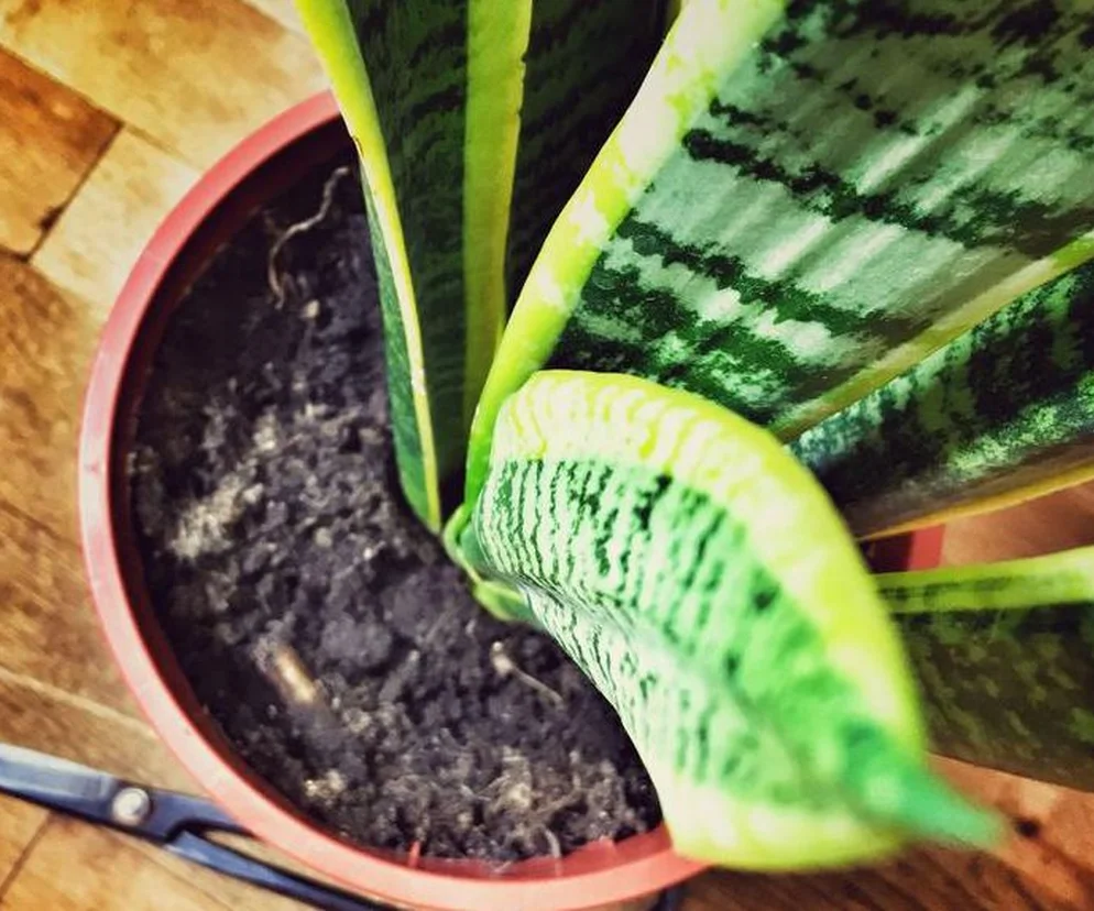

Rozmnażanie sansewierii z liści krok po kroku
  1. Odcinamy liść sansewierii od rośliny matecznej. Robimy to nożyczkami wcześniej zdezynfekowanymi spirytusem lub innym środkiem odkażającym. Bardzo ważna jest czystość cięcia, dzięki czemu zapobiegniemy ewentualnej infekcji rośliny matecznej.
  2. Liść sansewierii tniemy na kawałki długości 5-7 cm. Musimy pamiętać o tym, aby pocięte liście przygotowane do ukorzeniania były ułożone zgodnie z biegunowością. Jeśli liść włożymy odwrotnie do podłoża czy wody - nie ukorzeni się.
  3. Wycinamy nożyczkami w liściu sansewierii kształt odwróconej litery V, lub zostawiamy liść ucięty w linii prostej. Obydwa sposoby są poprawne.
  4. Przygotowujemy naczynie z wodą - w moim przypadku jest to filiżanka, ale równie dobrze może to być słoik lub szklanka. Możemy przymocować liście sansewierii do krawędzi naczynia klamerkami do bielizny w ten sposób, aby w wodzie znajdowała się tylko część liścia. To zapobiegnie jego gniciu.
Po kilku tygodniach w dolnej części liścia pojawią się korzonki, a po kilku miesiącach wyrośnie młoda roślina, którą możemy oddzielić i posadzić do doniczki z ziemią uniwersalną wymieszaną z piaskiem.
