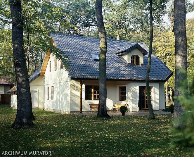

Autor: Mariusz Bykowski
Przeniesienie dużych drzew – które podniosą wartość posesji – to dobre rozwiązanie, bo nie trzeba będzie czekać wiele lat na to, by urosły młode posadzone po zakończeniu budowy. Wprawdzie w szkółkach można kupić kilkumetrowe drzewa, ale trzeba też za nie sporo zapłacić
