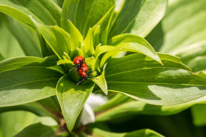

Poskrzypka liliowa
Autor: Getty Images Poskrzypka liliowa najczęściej żeruje na liliach

Szkodniki ozdobnych roślin cebulowych - poskrzypka liliowa
Dziury w liściach i w pąkach kwiatowych roślin z rodziny liliowatych wskazują, że żeruje na nich poskrzypka liliowa. Najpierw pojawiają się ceglastoczerwone chrząszcze , popularnie nazywane czerwonymi stonkami, a następnie ich pokryte lepkim śluzem larwy . Już na początku kwietnia chrząszcze można zobaczyć na koronie cesarskiej, potem na innych roślinach cebulowych, a na końcu, w lecie, na liliach.
Zwalczanie. Warto obserwować zagrożone rośliny, bowiem pojedyncze chrząszcze można wyzbierać, a pojedyncze liście z jajami – obrywać. Jedne i drugie trzeba niszczyć. Jeżeli nie chcemy poświęcać czasu na zbieranie chrząszczy, lub gdy poskrzypka liliowa pojawi się liczniej, należy ją zwalczać metodą chemiczną. Nie powinniśmy z tym zwlekać, bo poskrzypka złoży jaja, które są odporne na działanie insektycydów.
Zabieg opryskiwania możemy wykonać jednym z następujących preparatów: Danitol 10 EC (0,05%), Fastac 10 EC (0,02%), Karate 025 EC (0,05%), Sherpa 10 EC (0,05%), Sumi-alpha 050 EC (0,04%) lub Talstar 100 EC (0,05%). Ponieważ liście lilii są pokryte warstewką wosku, po której ciecz spływa na glebę, do rozcieńczonych preparatów należy dodać środek zwiększający przyczepność. Może to być Sandovit Koncentrat w stężeniu 0,01%.
Wygodniejsze, bo nie wymagające mieszania (a równie skuteczne), są gotowe do użycia preparaty: Kontrapest 0003 AE lub AgrEvo przeciwko owadom na roślinach ozdobnych. Rośliny, na których zauważyliśmy poskrzypkę liliową, a także powierzchnię gleby wokół nich należy dokładnie opryskać. Zabiegi należy powtarzać co kilka (lub kilkanaście) dni, gdyż z gleby, w której się przepoczwarzają – szkodniki wychodzą sukcesywnie od kwietnia do sierpnia.
