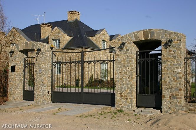

Fundamenty mają zazwyczaj taką samą szerokość jak mury ogrodzeniowe lub cokoły i słupki ogrodzeń przęsłowych. W przypadku muru z kamienia przyjmuje się, że jego szerokość powinna wynosić 1/5 jego wysokości i nie mniej niż 30 cm. Wyjątek mogą stanowić fundamenty słupów bram. Muszą być one solidniejsze, jeśli chcemy, żeby udźwignęły ciężkie skrzydła bram i żeby nie zniszczyły się w wyniku przypadkowego uderzenia w nie samochodem. Najlepiej dokonać wtedy odpowiednich obliczeń, które wykażą, jak szeroki ma być fundament. Szerokość ta będzie się mieścić w granicach 60-100 cm.
