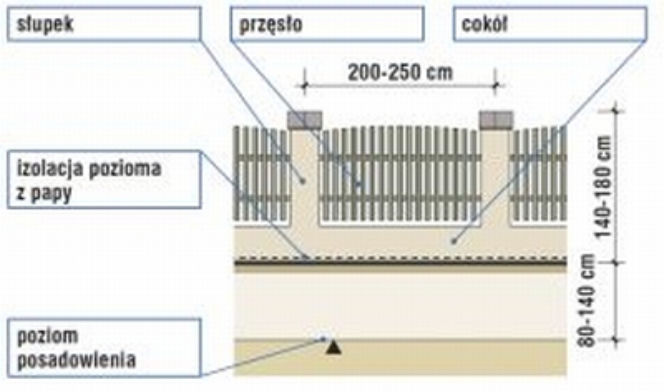

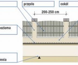

Fundament ogrodzenia na jednym poziomie posadowienia, ciągły, bez szczelin dylatacyjnych. Polecany wówczas, gdy poziom przemarzania gruntu jest niski, a grunt jest spoisty i jednorodny.

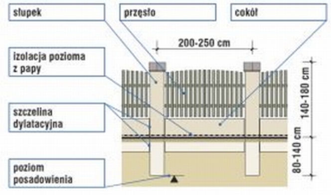

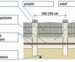

Fundament ogrodzenia na różnych poziomach posadowienia, cokoły oddylatowane od słupków. Polecany, gdy poziom przemarzania gruntu jest wysoki lub grunt jest niespoisty bądź niejednorodny.

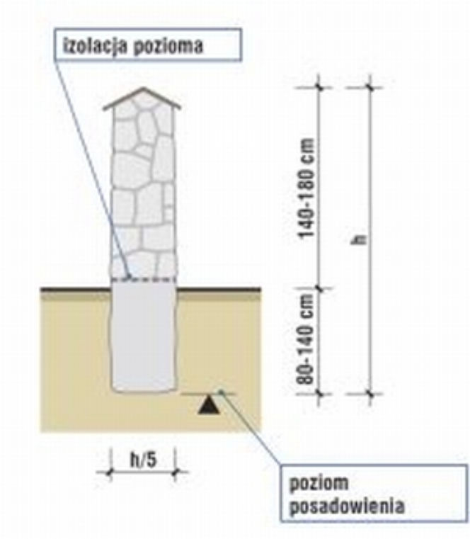

Fundament pod murem z litego kamienia.

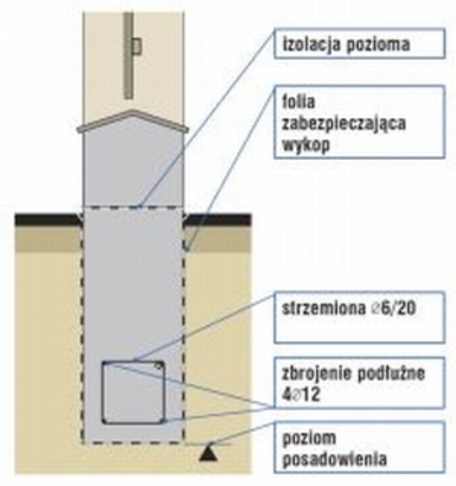

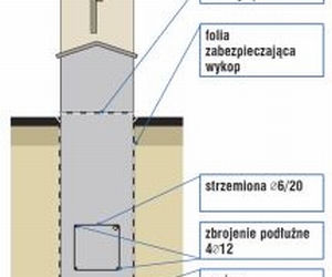

Zbrojenie fundamentu.

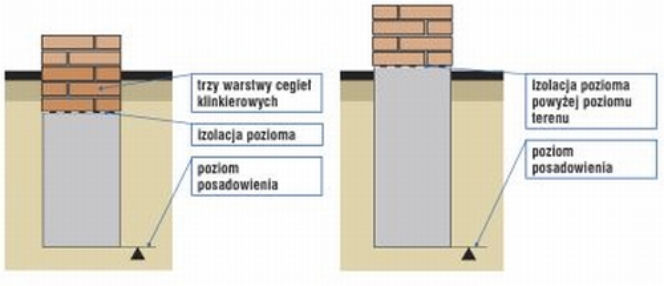

Dwa warianty umiejscowienia izolacji poziomej.
