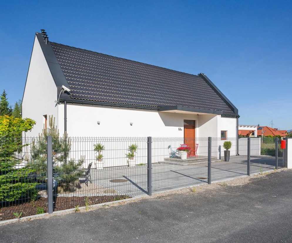

Boki i tył: około 60 mb paneli. Kompletne ogrodzenie panelowe z materiałem, prefabrykowaną podmurówką i montażem kosztuje w 2026 r. przeciętnie około 200–350 zł za metr bieżący. Dla ogrodzenia trwałego należy wybierać raczej górną połowę tego przedziału: drut 5 mm, ocynkowanie i malowanie proszkowe, odpowiednio grube słupki oraz solidne fundamentowanie.
Dla 60 mb oznacza to około 15 000–21 000 zł.
Uwaga. Najtańsze panele z drutu około 3–4 mm nie są jednak rozwiązaniem ponadczasowym. Są wystarczające do prostego wygrodzenia terenu, ale łatwiej się odkształcają. Według aktualnych zestawień dopłata do panelu 5 mm wynosi zwykle około 20–30%, lecz zwiększa jego sztywność i odporność mechaniczną.

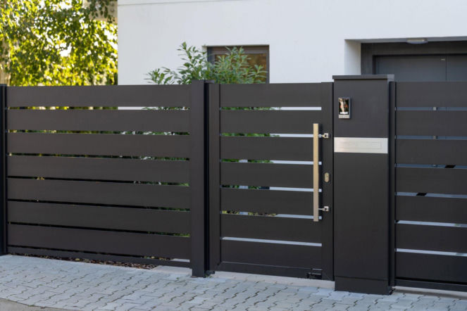

Aluminium jest odporne na korozję i wymaga mniej pielęgnacji niż stal, ale jest wyraźnie droższe. Kompletne ogrodzenie aluminiowe z fundamentem i montażem kosztuje obecnie około 550–850 zł/mb. Dla 80 mb daje to 44 000–68 000 zł za samo ogrodzenie liniowe.
Po dodaniu aluminiowej bramy, furtki, automatyki i prac ziemnych należy założyć około 60 000–90 000 zł.
Aluminium jest dobrym wyborem, gdy priorytetem jest niska potrzeba konserwacji. Nie jest natomiast automatycznie trwalsze mechanicznie od dobrze wykonanej, ocynkowanej konstrukcji stalowej. Przy szerokiej bramie profile aluminiowe muszą mieć odpowiednie przekroje i wzmocnienia.
Wciąż nie wiesz, co wybrać? Oto co jest modne: geometria, proste linie, minimalizm. Rosnącą popularnością cieszy się aluminium, głównie ze względu na odporność na korozję i niewielkie potrzeby konserwacyjne. Popularne są także rozwiązania systemowe ze stali ocynkowanej oraz kompozytów.
