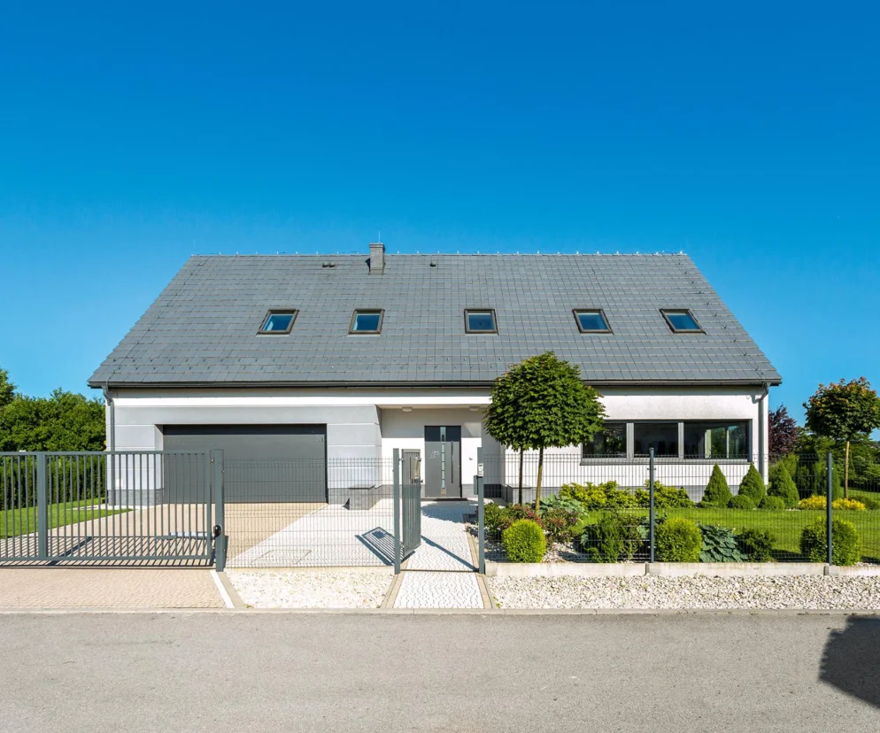

Brama przesuwna z automatyką - koszt w 2026
Kompletna brama przesuwna o szerokości około 4 m, wraz z napędem, fundamentem i montażem, kosztuje obecnie najczęściej:
około 7 000–13 000 zł. W szerokich zestawieniach rynkowych kompletne realizacje dla domów jednorodzinnych mieszczą się nawet w przedziale 5500–15 000 zł netto, zależnie od materiału, ciężaru skrzydła, automatyki i zakresu prac ziemnych.
Sam fundament pod typową bramę przesuwną kosztuje średnio około 1000–1500 zł, choć przy trudnym gruncie, ciężkiej bramie lub rozbudowanym zbrojeniu może być droższy.
Do ogrodzenia, które ma służyć przez wiele lat weź pod uwagę napęd markowego producenta, fotokomórki, możliwość ręcznego odblokowania bramy oraz przygotowane wcześniej przewody w peszlach.
Nowoczesny dom, brama przesuwna, automatyka
Autor: Getty Images Zdjęcie przedstawia nowoczesny dom jednorodzinny z bramą przesuwną i automatyką. Widoczna brama, dom z białymi ścianami i grafitowym dachem, oraz elementy otoczenia. Słowa kluczowe: dom, brama przesuwna, automatyka bram, nowoczesna architektura.
