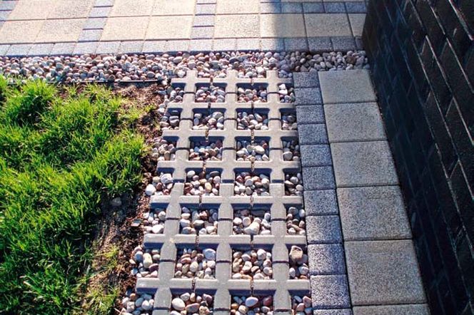

Ekologiczne kostki i płyty betonowe
Niektóre firmy produkujące kostki i płyty betonowe do utwardzania nawierzchni mają w swym asortymencie specjalne elementy – tak zwane ekologiczne. Są to płyty z otworami przeznaczonymi do obsiewania trawą lub wypełniania żwirem. Tędy właśnie woda opadowa przedostaje się do podłoża, zamiast spływać do kanalizacji. Inne rozwiązanie to kostki z wypustkami dystansującymi umieszczonymi wzdłuż ich krawędzi lub na narożnikach. Ich obecność sprawia, że odstępy pozostawiane między elementami podczas ich układania są dość szerokie. Także te przestrzenie wypełnia się żwirem lub obsiewa trawą. Nawierzchnia łącząca w sobie walory trawnika i powierzchni utwardzonej ma znaczenie dla estetyki otoczenia domu i panującego wokół niego mikroklimatu, warto więc stosować ją wszędzie tam, gdzie nie utrudnia to komunikacji. Zwykle wykorzystywana jest na podjazdach i w miejscach do parkowania samochodu.
