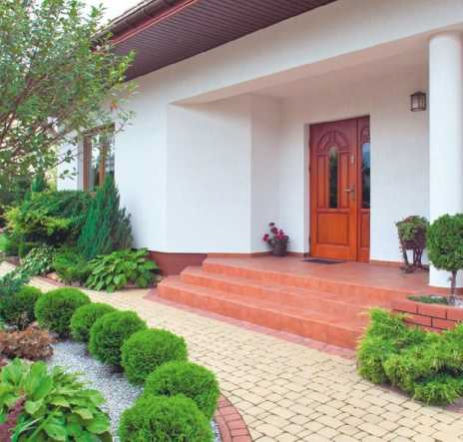

Okładzina schodów betonowych
Na okładzinę schodów należy używać elementów mrozoodpornych o powierzchni antypoślizgowej. Przykleja się je mrozoodpornym, elastycznym klejem. Gdy układasz płytki na zewnątrz, zaprawę klejową trzeba nanosić i na podłoże, i na płytki, żeby cała przestrzeń pod nimi była wypełniona. Podczas wykonywania okładziny należy powtórzyć dylatacje w tych samych miejscach, w jakich były zrobione w płycie. Fugi powinny mieć co najmniej 4-5 mm szerokości. Szczelnie wypełniamy je mrozoodporną i elastyczną spoiną. Okładzina powinna być tak wykonana, żeby zapobiec dostaniu się wody pod płytki. Jeśli to nastąpi, zamarzająca woda wcześniej czy później spowoduje odpadanie elementów okładziny.
Schody z okładziną ceramiczną
Autor: Marcin Czechowicz Najczęściej schody wejściowe tworzy monolityczna betonowa konstrukcja, którą wykańcza się płytkami ceramicznymi

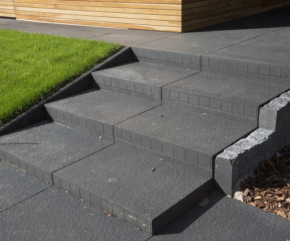

Schody naziemne
Do budowy takich schodów nadają się betonowe kostki lub płytki brukowe, cegły klinkierowe, elementy z kamienia naturalnego. Odrobina fantazji pozwoli stworzyć schody z elementów z różnego materiału, o różnym kolorze i odmiennej fakturze, tak jak często robi się to podczas budowy nawierzchni przed domem lub w ogrodzie. Do budowy wybierz materiał antypoślizgowy - o fakturowanej, strukturalnej powierzchni, na przykład elementy betonowe pokryte drobnym kruszywem o nawierzchni płukanej. Płyty z kamienia naturalnego powinny być łupane lub mieć powierzchnię płomieniowaną.
Jak zbudować schody na konstrukcji ziemnej
Żeby zbudować schody na konstrukcji ziemnej, trzeba splantować teren na nie przeznaczony, wysypać drobny tłuczeń i starannie go ubić. Następnie za pomocą poziomnicy należy określić poziom poszczególnych stopni i podestu. Każdy stopień i podest muszą być ograniczone obrzeżem, które pełni funkcję podstopnicy i określa wysokość stopnia. Dlatego w tym miejscu trzeba zamontować elementy nieco wyższe, na przykład palisady, obrzeża, płytki ustawione na sztorc. Obrzeże mocuje się w zaprawie murarskiej. Rodzaj zaprawy należy dostosować do używanego materiału nawierzchniowego. Do kostki betonowej można użyć zwykłej zaprawy cementowej. Bruk klinkierowy wymaga zastosowania zaprawy do klinkieru. Niektóre rodzaje kamienia naturalnego, zwłaszcza te mogące ulec przebarwieniom, muszą być układane na białej zaprawie do kamienia. Przestrzeń pod stopniami i podestem wypełnij piaskiem lub grubszym kruszywem i piaskiem. Podbudowę należy układać warstwami grubości 10-15 cm i zagęszczać ubijarką.

Schody z półprefabrykatów
Wielu producentów betonowych kostek brukowych lub elementów z kamienia oferuje gotowe bloki schodowe. Są to elementy wielkowymiarowe, o długości co najmniej 60 cm, a często dłuższe niż 1 m. Bloki mają szerokość 40-45 cm i wysokość 10-15 cm, czyli same stanowią kolejne stopnie schodów. Są także płyty kątowe, które służą jako okładzina jednocześnie stopnia i podstopnicy. Mają one zwykle grubość 4-5 cm. Te elementy są przeznaczone na schody prowadzące do ogrodu, którymi chodzi się niespiesznie, dlatego są niższe i szersze niż w standardowych schodach. Nie ma oczywiście przeciwwskazań, żeby na schodach wejściowych również zwolnić tempo. Ponieważ mają one duży ciężar, zwykle należy je układać na podbudowie z betonu. Ale jeśli ci się spieszy, podstawę schodów możesz wymurować z bloczków fundamentowych na warstwie chudego betonu.
