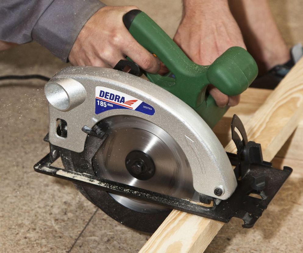

Gruba belka w trzy sekundy, trzy minuty - i 50 listewek dociętych na potrzebny wymiar. Takie rezultaty możliwe są tylko wtedy, gdy zamiast ręcznej piły użyjemy jej elektrycznego odpowiednika - pilarki tarczowej. Pilarki przeznaczone są do przecinania elementów drewnianych – desek na deskowanie, desek podłogowych, słupków ogrodzeniowych itp.; lub drewnopochodnych – m.in. płyt OSB, blatów kuchennych, paneli podłogowych. Raczej nie używa się ich do cięcia metalu. Pilarki tarczowe mogą być wykorzystywane do przecinania różnych tworzyw sztucznych, na przykład plastikowych rur i rynien.

Kilka zasad prawidłowego używania pilarki tarczowej
  • Przed rozpoczęciem pracy pilarką trzeba ustawić grubość cięcia.
  • Trzeba sprawdzić, czy na linii cięcia nie znajdują się jakieś przeszkody, na przykład wbite gwoździe.
  • Nie wolno zakładać tarcz uszkodzonych lub niedozwolonych przez producenta (na przykład tarcz do kamienia).
  • Tarcza powinna się obracać, zanim dotknie materiału.
  • Nie powinno się ciąć, gdy tarcza jest całkowicie zagłębiona w materiale. Cięcie powinno się odbywać tylko wówczas, gdy ostrza piły będą wystawać na 3/4 swojej wysokości poza materiał. Inaczej tarcza będzie się klinować.
  • Pilarką można wykonywać tylko cięcia wzdłuż linii prostej.
  • Tarcze mogą odszczypywać fragmenty materiału tuż przy linii cięcia. Aby ta linia była gładka, lepiej jest ciąć materiał od drugiej strony – tej, która nie musi wyglądać dekoracyjnie.
  • Podczas cięcia pilarką osłona tarczy powinna być opuszczona.
  • Po zakończeniu pracy nie wolno wyhamowywać w sztuczny sposób obracającej się tarczy. Musi ona zatrzymać się sama.
