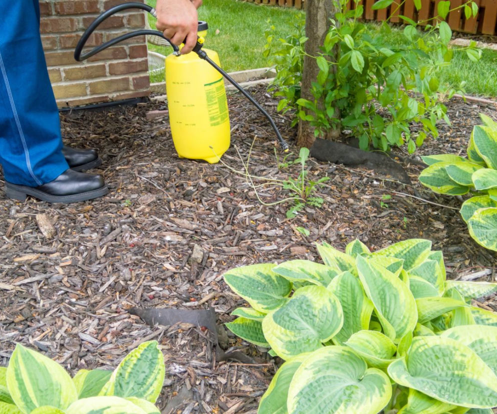

Opryskiwacze ogrodowe
Autor: Getty Images Opryskiwacze ręczne nie sprawdzają się w przypadku większej liczby roślin, a także drzew
Mały opryskiwacz ręczny – sprzęt pierwszej potrzeby
Dużą popularnością u miłośników kwiatów cieszą się niewielkie opryskiwacze ręczne. Z reguły mają niewielką pojemność 0,5-2 l. Mogą być pulsacyjne (działają po naciśnięciu dźwigni) lub ciśnieniowe (wytwarzają ciśnienie jeszcze przed naciśnięciem dźwigni). Znajdują szerokie zastosowanie w domu i na balkonie. W ogrodzie są mniej praktyczne. Przydadzą się do pielęgnacji roślin uprawianych w pojemnikach (np. na tarasie) czy bylin, nie sprawdzają się w przypadku większej liczby roślin, a także drzew. Taki opryskiwacz warto jednak mieć w narzędziowni, gdyż pełni także dodatkowe funkcje. Poza stosowaniem pestycydów czy środków ekologicznych można używać go do zraszania (zamgławiania) roślin, a także nawożenia dolistnego.
Przy wyborze opryskiwacza ręcznego zwraca się głównie uwagę na cenę i pojemność. Istotny jest również sposób działania (ciśnieniowe są wygodniejsze) i opcja regulacji dyszy (w tym materiał wykonania – te z mosiądzu będą dużo trwalsze). Dla wygody użytkowania przydatna jest blokada otwierania/zamykania wypływu i dobrze widoczna skala pojemności.
