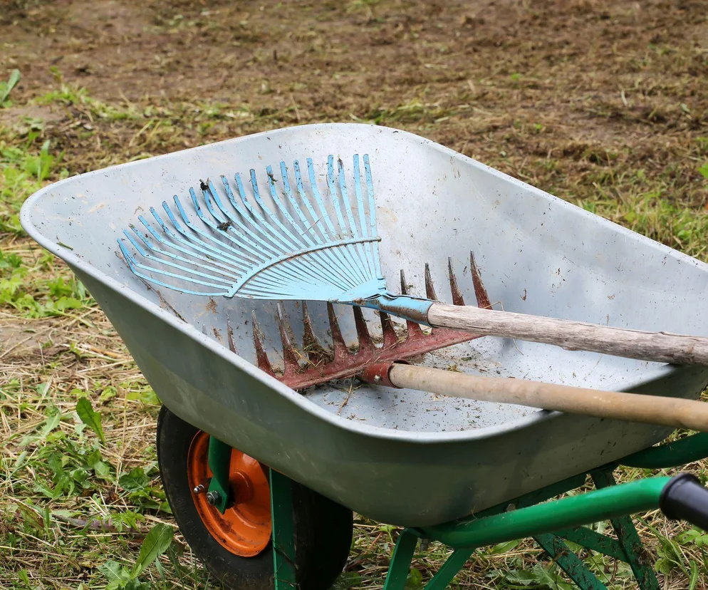

Narzędzia i urządzenia ogrodnicze, które służyły nam do prac w ogrodzie przez cały sezon, przed wyniesieniem do pomieszczenia, w którym będziemy je przechowywać przez zimę, należy dokładnie oczyścić. Jeżeli pozostawimy je na zimę nieoczyszczone, będzie to nie tylko wyglądać nieestetycznie, ale także będzie dla nich szkodliwe. Dlaczego? Ponieważ wilgotna ziemia, soki roślinne i resztki nawozów znajdujące się na powierzchni narzędzi sprzyjają korozji metalu.
Czyszczenie narzędzi ogrodniczych po sezonie
  • Szpadle, łopatki do przesadzania roślin, motyki, grabie należy umyć wodą (można do tego wykorzystać myjkę wysokociśnieniową) i zostawić, żeby dokładnie obeschły – najlepiej więc zrobić to w słoneczny i ciepły dzień. Szpadle i motyki w czasie pracy tępią się, dlatego niektóre z nich pod koniec sezonu trzeba będzie naostrzyć – najszybciej przy użyciu szlifierki. Metalowe powierzchnie warto zabezpieczyć przed korozją, przecierając je szmatką nasączoną olejem technicznym.

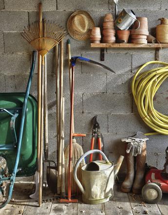

Na przechowalnię narzędzi i urządzeń ogrodowych warto przeznaczyć osobne suche pomieszczenie, w którym można też będzie umieścić meble ogrodowe, rowery czy narty. Jeżeli zamierzamy w nim trzymać urządzenia akumulatorowe, elektryczne i spalinowe, części systemu nawadniania oraz preparaty chemiczne, temperatura wewnątrznie może spadać poniżej zera.Często jako schowek wykorzystywany jest garaż. Narzędzia ogrodowe można powiesić na wieszakach – zawsze będą łatwo dostępne i zajmą mało miejsca. Żeby zabezpieczyć ścianę przed zabrudzeniem, warto na niej zamocować płytę ze sztucznego tworzywa.
