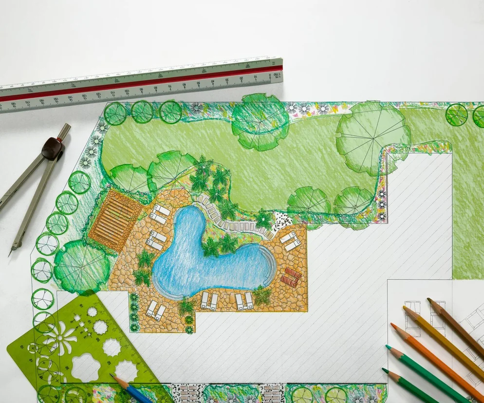

Co powinien zawierać projekt ogrodu?
Zawartość projektu zależy nie tylko od umiejętności firmy projektowej, ale też od stanu działki.
  • Jeśli są już nawierzchnie, podjazdy, wymurowany jest grill z altaną, to na wygląd i funkcjonalność ogrodu można wpłynąć wyłącznie umiejętnym tworzeniem grup z roślin, dobraniem odpowiedniej kolorystyki liści i kwiatów, upiększeniem działki detalem wodnym czy rzeźbą. Ale nawet w takich warunkach doświadczony projektant może interesująco zaaranżować i przekształcić przestrzeń poprzez tworzenie nowych planów, osi widokowych, roślinnych wysp lub zakątków wypoczynkowych.
  • Inaczej jest w przypadku­ działki pustej, gdzie jest do zaprojektowania cały ogród od podstaw – łącznie z usytuowaniem domu, śmietnika, domku gospodarczego, układu komunikacji (czyli podjazdu, ścieżek, parkingu) i rodzaju ogrodzenia, które jest bardzo ważnym, a często niedocenianym elementem kompozycji. Na tym etapie łatwo jest zaplanować rzeźbę­ terenu, odpowiednią lokalizację małej architektury, ukryć niekorzystne sąsiedztwo lub wyeksponować najatrakcyjniejsze widoki, „pobierając” przestrzeń z zewnątrz. Dobór roślin w takim przypadku jest już jedynie ładnym dopełnieniem dobrej i funkcjonalnej koncepcji.
Dokumentacja projektowa­ zawsze musi się składać z rzutu ogrodu wykonanego w odpowiedniej skali, ze szczegółowym opisem. Poprzedzają to rysunki koncepcyjne z ogólnym pomysłem na zagospodarowanie działki. Sposób przedstawienia koncepcji jest sprawą umowną – mogą to być szkice, trójwymiarowy model ogrodu czy realistyczne wizualizacje komputerowe. Jeśli zakres opracowania jest szeroki, to zwykle pojawiają­ się szczegółowe projekty altany, grilla czy układu wodnego. Zamawiając projekt ogrodu, warto jasno określić jego zawartość, na przykład: trzy wstępne koncepcje do wyboru, przestrzenny model, trzy wizualizacje wybranych fragmentów ogrodu, dobór roślin. Na cenę projektu ma też wpływ to, czy potrzebna będzie inwentaryzacja istniejącej roślinności.

Projekt ogrodu to nie tylko zestawienie roślin, ale też kompleksowe, funkcjonalne zagospodarowanie przestrzeni. Wielu rzeczy na pewnym etapie urządzania działki już się nie da zrobić lub ich wykonanie jest bardzo kosztowne, dlatego należy przewidzieć je wcześniej. Gdy szacowany koszt urządzenia ogrodu przekracza tymczasowo nasze możliwości finansowe, warto pomyśleć o wykonaniu go w kilku etapach. To lepsze rozwiązanie niż zagospodarowywanie działki bez koncepcji, z myślą, że za kilka lat w przypływie gotówki przeprowadzimy modernizację. Dobry projekt przewiduje rozwój potrzeb właściciela ogrodu, na przykład określa miejsce na plac zabaw dla dzieci, który będzie potrzebny dopiero za kilka lat, lub przeciwnie – zawiera propozycje zagospodarowania miejsca po jego rozebraniu.
W projekcie ogrodu oprócz układu i doboru roślin są informacje dotyczące sposobu ukształtowanie terenu, przebiegu komunikacji, wyboru nawierzchni, lokalizacji i wyglądu elementów małej architektury (altana, tarasy, staw, grill, murki oporowe), placu zabaw, lokalizacji kompostownika albo miejsca dla psa. Projekt może określać wygląd ogrodzenia lub śmietnika, system oświetlenia i automatycznego nawadniania, zawiera też projekty techniczne elementów małej architektury (przykładowo murowanego grilla).
